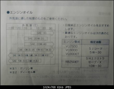

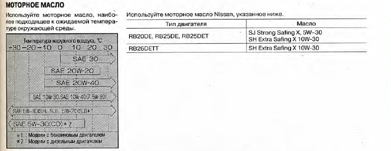

11 мая 20197 г Drive@sek если по городу ездить, то стоит придерживаться мануала, а это SAE 10w-30, и по API не ниже чем SH. А т.к. рынок наводнен контрафактным Мотылем и др. раскрученными брэндовыми маслами чуть более, чем полностью, то рекомендую: CHAMPION New Energy, GULF Supreme Duty XLE, HYUNDAI XTeer Gasoline G700, KIXX G1, S-OIL Dragon/Seven LPG, WOLF Vitaltech Asia/US, ZIC X7 LS. Если валишь боком, либо мотор раскручиваешь до отсечки, то тут уже нужны более серьезные - фулл синтетик (ПАО) масла. Изменено 11 мая 20197 г пользователем fareastwood
