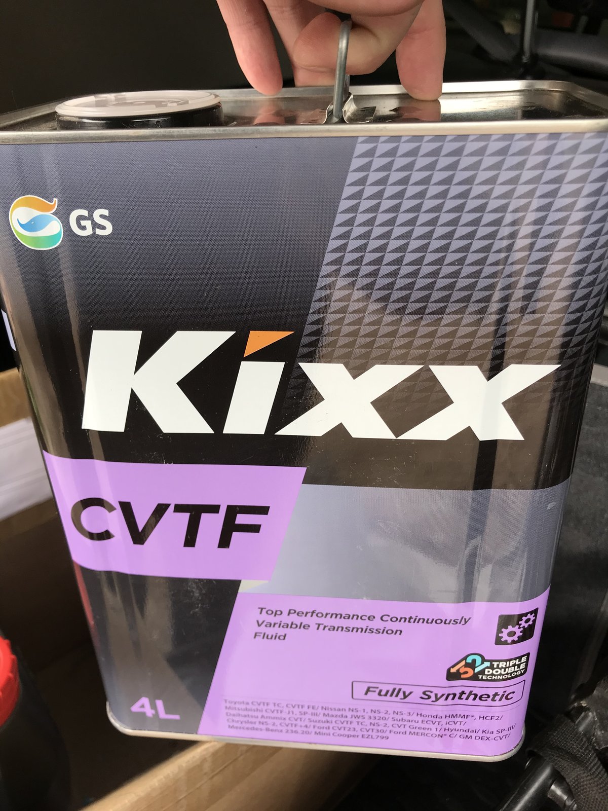

29.04.2020 в 19:42, smold сказал:
С заменой масла в моторке, и в редукторах, частично заменил жижу и в вариаторе. Залил Kixх CVTF, и думаю ничего и не случится. Жижа была темная, отработавшая почти соточку. Слилось где-то 3 литра. Следующую замену планирую попозже. Но и при этом варику стало приятно, чувствуется.
01.06.2020 в 18:52, smold сказал:
Докупил 4 литра+литр оставался. Скоро заменю полностью жижу. Отпишусь
Свершилось, сегодня поменял полностью жижу методом «слил-залил». В итоге получилось что сливалось 2,5 литра по три раза=7,5 литров.
1 час назад, smold сказал:
