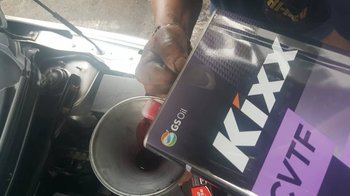

KIXX в ниссан х-треил 2010г с вариатором jf10 можно его лить ? , не накроется ?, состав масла производитель предоставил для общественности ?
KIXX Что то я не понял , разве эта жижа является еще аналогом Mitsubishi SP3 для АКПП ? , предлагаете KIXX CVTF  лить и варик ниссан х-треил 2010г и мицубиси Галант 2006г на автомате ?

Дело в том что в модельном ряду Mitsubishi есть модели Lancer Cedia, Colt, Dion в вариаторах которых может использоваться как SP-III, так и CVTF.
По поводу Nissan X-Trail и вариаторов Jatco - проверяем отзывы.....
KIXX у знакомого был кольт , а его чуть не наругал когда узнал что он sp3 залил в него , но оказалось что можно, я если в галанта 2006г с АКПП залью KIXX CVTF ничего не случиться ?, раз жижи одинаковые
32 минуты назад, Projector сказал:
Жижи, как вы говорите,...... не совсем одинаковые. Базовый стандарт SP-III он ближе к Dexron-III. Просто часть моделей автомобилей Mitsubishi  с  вариаторами пытались универсализировать под родной стандарт SP-III. И мы должны учитывать, что у всех CVTF высокие фрикционные свойства на высоких температурах, чего нет у обычных ATF.

ATF SPIII DIA Queen
Projector Вы, наверное помните эту диаграмму. Прилагаем иллюстрацию.
SP-III по характеристикам кинематической вязкости и назначению ближе к Dexron-III. И если в Галанте у Вас классическая гидротрансформаторная АКПП - то для этого у нас есть Kixx ATF DX-III.
Сюжет работает в одну сторону: SP-III подходит для некоторых вариаторов, но CVTF не может подходить для гидротрансформаторных АКПП.
Применительно к Kixx : техническая жидкость Kixx CVTF подходит только для вариаторов, в том числе и отдельных автомобилей Mitsubishi моделей Lancer Cedia, Colt, Dion с предписанным стандартом SP-III. При этом Kixx CVTF, как и другие похожие универсальные жидкости CVT, не подходит для гидротрансформаторных АКПП, которым тоже может быть предписано использование SP-III, потому что  принцип работы жидкостей ATF и CVTF отличается.

Для Вашей коробки - заводская заливка NS-2. Трансмиссионная жидкость Kixx CVTF - по вязкостно -температурным характеристикам как раз ближе к NS-2.  Сбор информации об опыте применения универсальных жидкостей CVTF вместо оригинальной NS-2, показал, что эксплуатируются такие вариаторы надежно и на заменителях NS-2. Рекомендуем при смене жидкостей произвести полную замену. Если будете менять частями - тогда лучше через короткие интервалы.
Цвет Kixx CVTF - красный.
