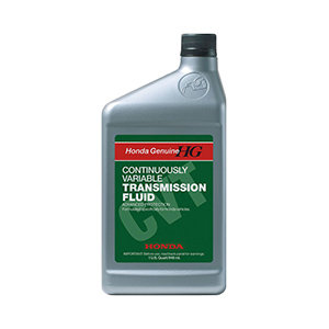

2 часа назад, Evgen70 сказал:
Мануал у меня есть, был при покупке в машине. Суть в чем..ценник HMMF  из Японии с доставкой с аукциона во Владивосток выходит примерно 8тыс за 4л. Что тогда продают у нас в магазинах в среднем по 4800 за 4л..может я чего-то не понимаю))
Evgen70 , добрый день!
Мы поможем Вам немного сориентироваться в этих вопросах.
В развитых азиатских странах с высоким уровнем жизни и высоким индексом цен, таких как Япония и Южная Корея, зачастую цены на товары для внутреннего рынка выше, чем аналогичные товары для внешних рынков. Кроме того у компаний-поставщиков масел существуют  свои уровни прайсов и скидок в зависимости от объема и ассортимента.
Совсем другая история - это поставка пустых канистр и вообще производство контрафактной продукции. Надо признать, что в связи с известными ограничениями в поставках оригинальных масел через официальные каналы, при существующем высоком спросе, стало появляться все больше поддельных масел, похожих на настоящие, включая масла в жестяных банках. Это, конечно, общая проблема.
И если нет у нас подходящего масла Kixx, то для Вас в качестве возможной альтернативы японскому HMMF можем порекомендовать продукцию, которую можно найти в магазинах дальневосточного региона - это квартовые американские канистры Honda CVT FLUID (как на приложенном изображении). Или же, найдите видео о том, как отличить настоящую оригинальную канистру японского производства от других не японских....
