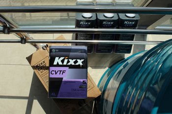

ALEX MAVR , добрый день!
Punch Powertrain (CVT) VT2 - второе поколение бельгийско- китайского вариатора, который отличается высокой надежностью.
Изначально, в рекомендациях по применению жидкостей значилось ESSO EZL799A45. Но ее уже сняли с производства, и сейчас, обычно, рекомендуют универсальные CVTF - подходит и Kixx CVTF тоже.

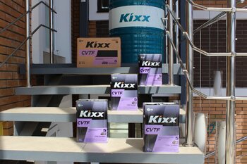

Геннадий77 , добрый день!
На сколько нам известно, Ваш автомобиль комплектуется вариатором XA-11LN или аналогичным ему, для обслуживания которого требуется трансмиссионная жидкость Toyota CVT FLUID TC/FE. Рассматриваемая жидкость Kixx CVTF соответствует требованиям оригинальной жидкости Toyota и также имеет красный цвет.
