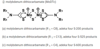

Sportage72 6 993 Опубликовано: 31 мая 2018 Поделиться Опубликовано: 31 мая 2018 18 часов назад, ltest сказал: 13) Судя по уровню элементов присадок, используется разработка Infineum + отдельный пакет модификатора трения на основе органического молибдена. Сторонний он (Vanderbilt Molyvan) или свой собственный, это отдельный вопрос. (могу ошибаться, если что поправляйте с течением времени). Вот по этому пункту, проскакивала информация от Kuroneko что там пакет модификатора трения от ADECA, смесь какая то: Цитата ② molybdenum dithiocarbamate (MoDTc) (a) molybdenum dithiocarbamate (R 1 = C8), adeka S-200 products (b) a molybdenum dithiocarbamate (R 1 = C13), adeka S-525 products © molybdenum dithiocarbamate (R 1 = C4), adeka S-600 products (d) molybdenum dithiocarbamate (R 1 = C16), Infinium product Так что, то что мы раньше думали что в этих маслах Vanderbilt Molyvan, может быть заблуждением. Масло реально OEM. 1 Ссылка на сообщение
Kuroneko 2 864 Опубликовано: 31 мая 2018 Поделиться Опубликовано: 31 мая 2018 18 часов назад, torcon сказал: 아하는 한 번씩 자기를 버렸습니다. 참된 설정 쿠로 네코 감사합니다! 모든 군은 -. Это замечательный анализ! Я очень благодарен моим крупным братьям в России. (Я также благодарен тем, кто использовал это масло и деньги для анализа.) И эта цена на нефть в России?. 36 минут назад, Sportage72 сказал: Вот по этому пункту, проскакивала информация от Kuroneko что там пакет модификатора трения от ADECA, смесь какая то: Так что, то что мы раньше думали что в этих маслах Vanderbilt Molyvan, может быть заблуждением. Масло реально OEM. ADEKA KIKU-LUBE FM-210 Существует система снижения трения на основе сложного эфира. Причина параметра окисления затруднена 4 Ссылка на сообщение

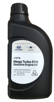

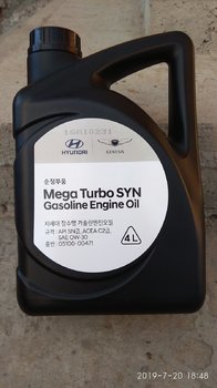

lzsound 2 171 Опубликовано: 31 мая 2018 Поделиться Опубликовано: 31 мая 2018 (изменено) 1 час назад, torcon сказал: Да добавил артикулы спасибо друзья Артикулы коды для заказа в интернет магазинах: 05100-00171 - Kia Mega Turbo Syn 0W-30 API SN, ACEA C2 1L 05100-00471 - Kia Mega Turbo Syn 0W-30 API SN, ACEA C2 4L По клубной скидке у меня 2800р - не такой уж злющий ценник, как если бы брать литрушками. Ценник как за Shell 0W-30 C2/C3 Постараюсь осенью залить это масло себе на зиму и сравнить по анализу с С2/С3. Как раз такое масло для зимы и искал себе, но был уверен, что это нереально. Изменено 31 мая 2018 пользователем lzsound Ссылка на сообщение
