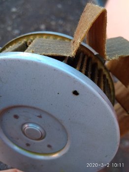

Mahle oc384a новый,вскрыт по причине пропускания противодренажника на продув,сделан не аккуратно,перепускной ходит с перекосом,усилие как у  ermito ,в районе 1,2 кгс,пропускал противодренажник так как был просто криво насажен на верхнюю крышку,по бумаге пока не скажу,хочу сравнить с таким же отработанным, когда машина с ним на замену приедет, где то в течении месяца.
Неаккуратная и неровная проклейка на лицо, хоть это особо и не показатель,но все равно портит впечатление.
Vasek555 проклейка ещё туда сюда,герметик соплями и перекашивающийся перепускной,кака. Скоро бу, точно такой выложу.

Приехал отработанный ос384а , выглядит хорошо,бумага,хорошая,но момент такой, где на новом сопли герметика там на поработанном чисто но на бумаге жёлтый след от герметика,то ли растворился то ли отвалился,х.з. неприятно. На втором фото над срезом виден этот след.
