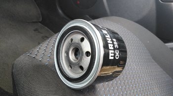

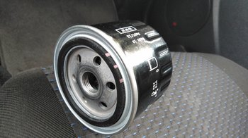

Купил у частных лиц типа занедорого(70грн/190р).
С виду нормальный, претензий нет, кроме разве что ... в общем подул я в его резьбовое отверстие в одну сторону и другую. В одну дуется свободно, а в другую тяжело, но дуется. Не знаю как должно быть.
Скоро масло менять ...

Нутрянка оуч6ше выглядит чем ос384а
14 минут назад, Skif_tlt сказал:
Насколько я понял, прочтя эту ветку, без "а" это остатки, а с "а" это новая политика производителя.
Мой экземпляр, выходит, из остатков, что конечно радует..

Есть один нюанс, в РФ и СНГ поставляется ос384а, в Украину и прочую Европу ос384:pardon:
После продолжительного отстоя и последующего запуска мотора маслёнка горит первые мгновения. Точно так-же как и предыдущий WIX, прошедший у меня два интервала.
После непродолжительного(несколько минут) отстоя маслёнка гаснет мгновенно.
