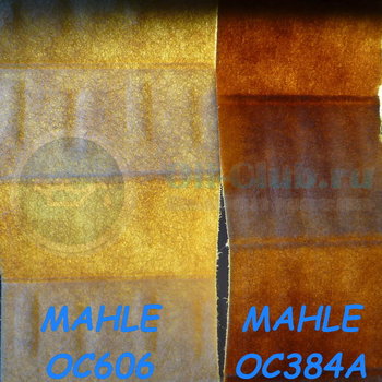

Сравнение Mahle OC384 и Mahle OC384A

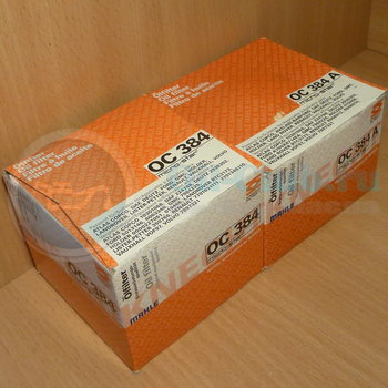

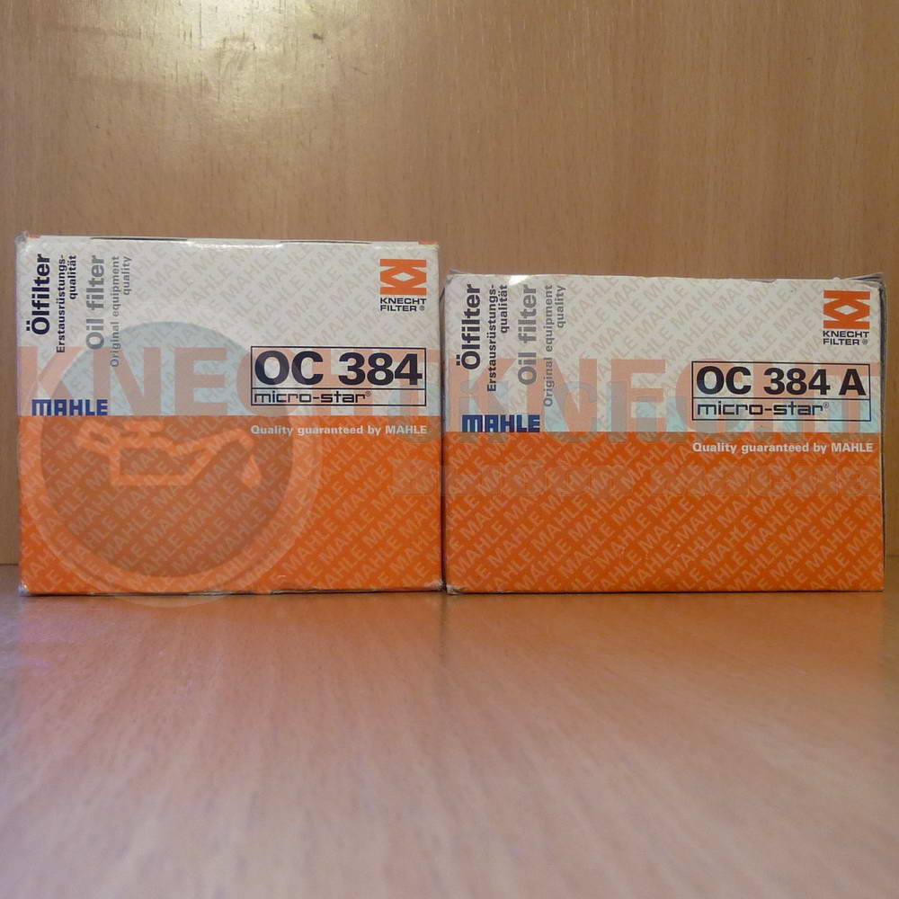

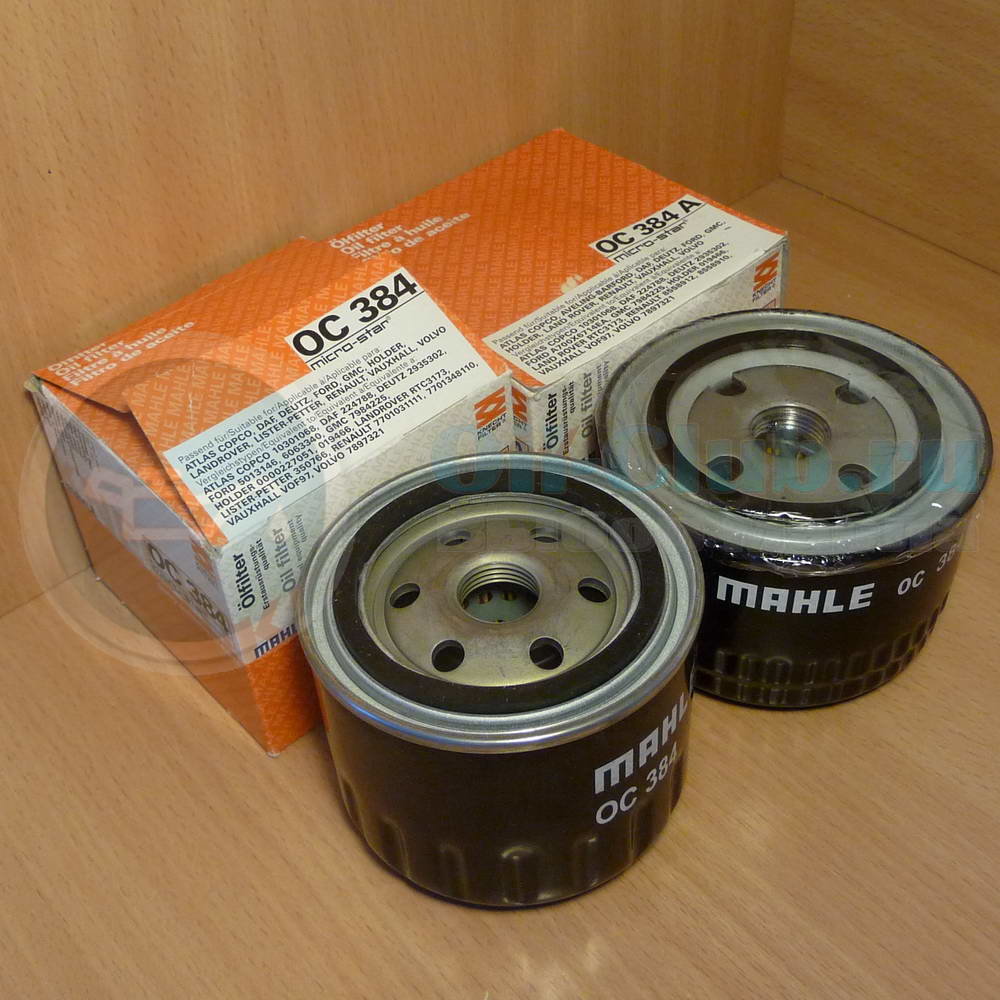

Коробочки в сравнении оказались разных размеров, хотя я предполагал, что фильтры идентичные по размерам, а габариты коробки  подобраны от фонаря.
Но как оказалось , и фильтры разных габаритов.
Оформление одинаковое, немножко различаются шрифты.
одинаковое указание применения сверху коробки.
 Коробка австрийского фильтра заклеена (ОС384), у индонезийского фильтра (ОС384А) коробка просто закрыта.
P1240170.thumb.JPG.70ebb011ca279bb9ac369bbde09da68b.JPGP1240169.thumb.JPG.7b4ebda21a51b298f8d6266b434422ae.JPGP1240171.thumb.JPG.bb2d66933682e2c73b7442666983f13e.JPGP1240172.thumb.JPG.d7b302bfe28173382021727c44a044a1.JPG

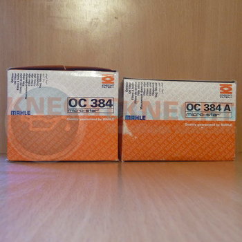

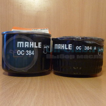

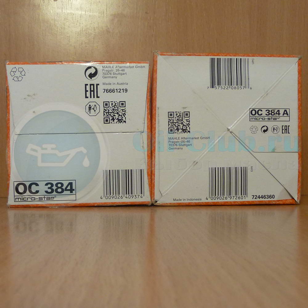

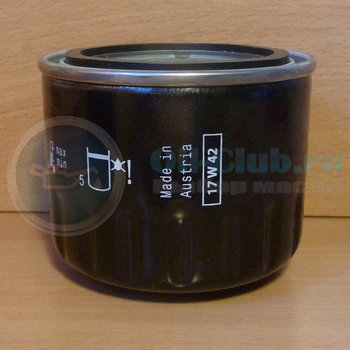

Основное различие снизу коробки, тут же указаны страны производителя.
Сразу заметны разницы в габаритах, азиатский фильтр еще к тому же прикрыт пленкой.

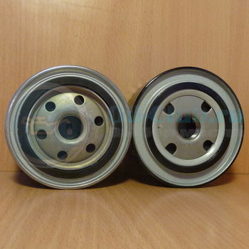

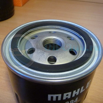

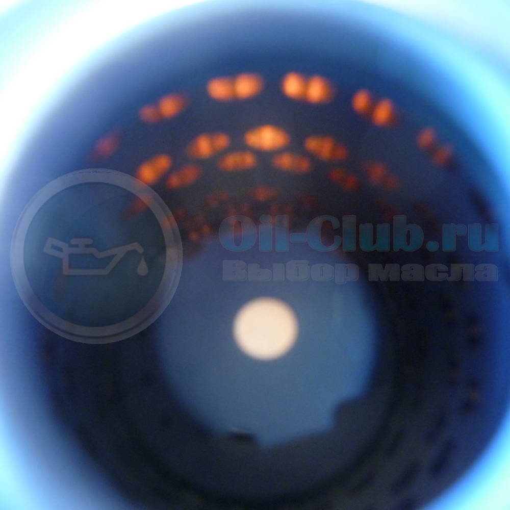

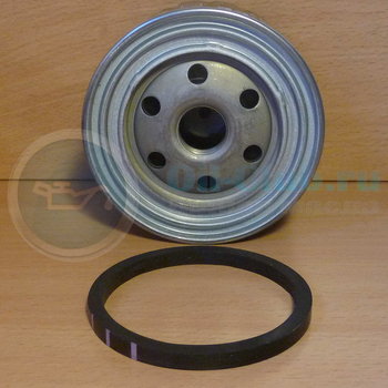

Количество и форма входных отверстий так же различается.
Азиатский похож на mann.

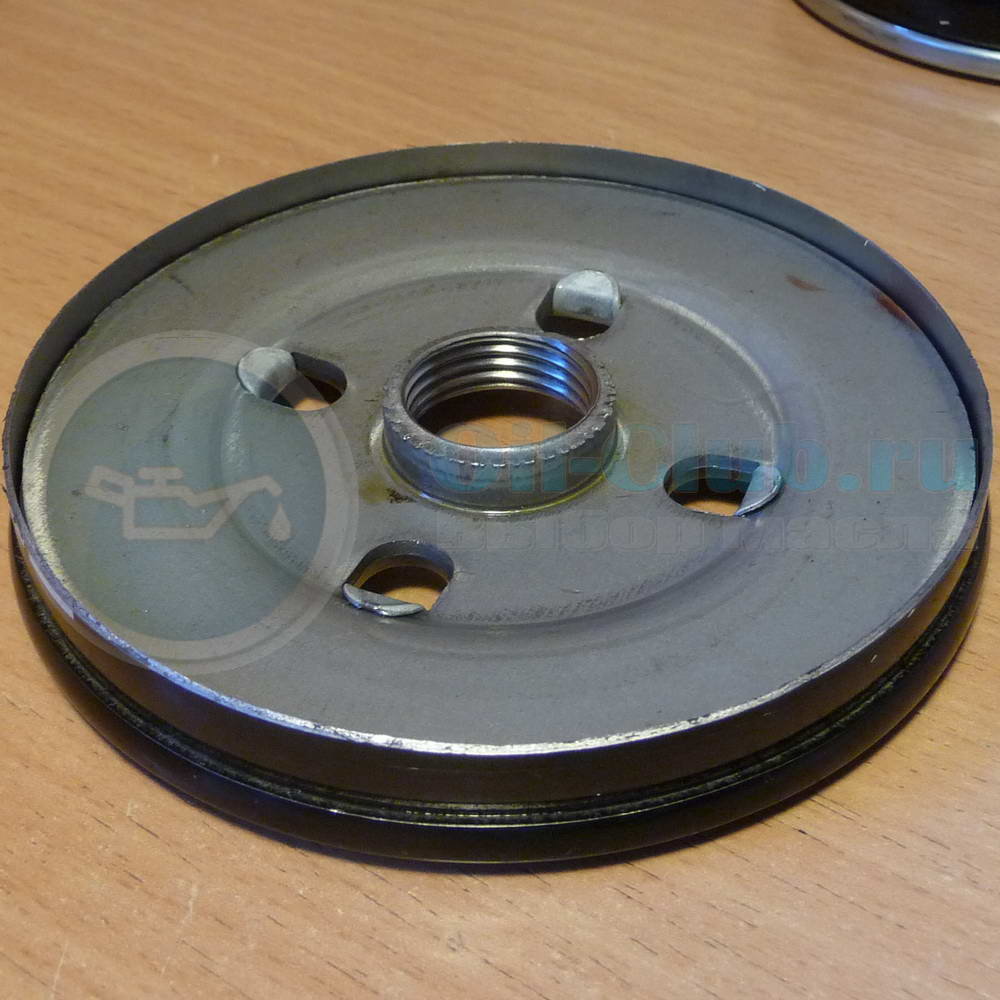

Резьба австрийского, более чистая.
P1240176.thumb.JPG.1e4b9e7b2ef9610c5f9b9dcdfd09b70f.JPGP1240186.thumb.JPG.b46fb406cb62f8d8883f81b182faf8da.JPG

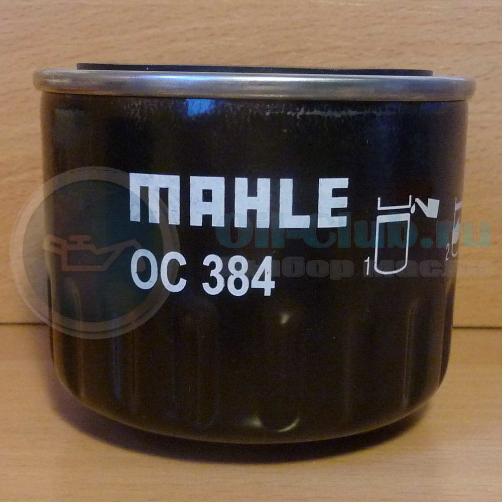

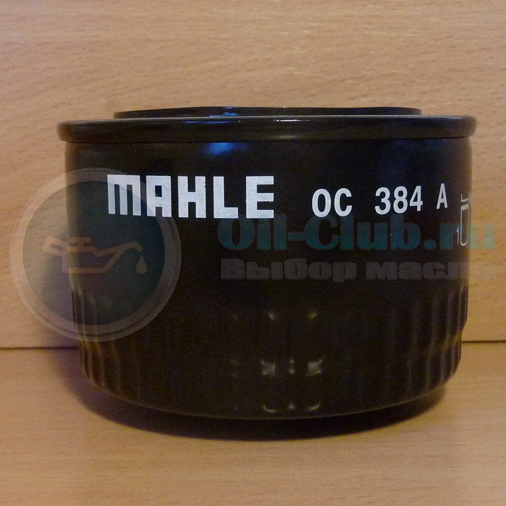

Принт , размеры букв различаются, но прокрас нормальный.
Формы корпусов, вернее углубления под ключ различные.

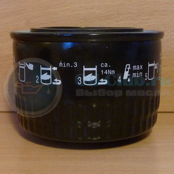

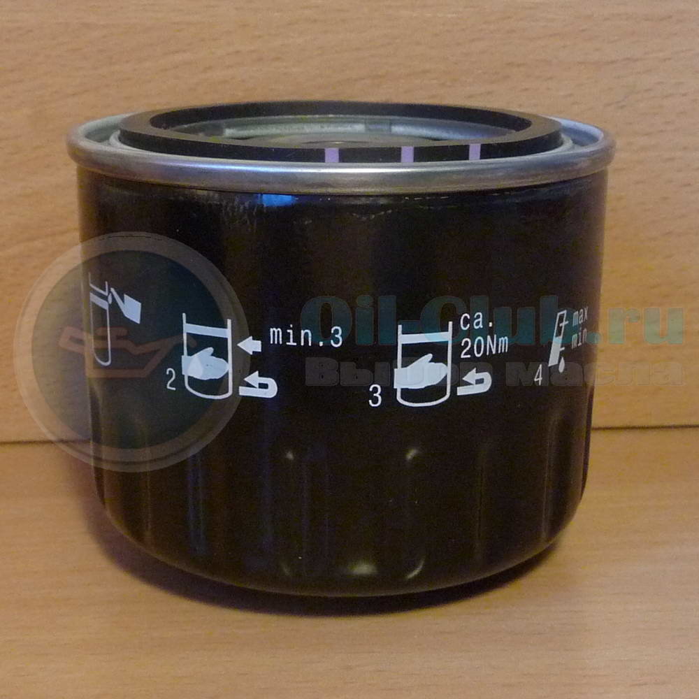

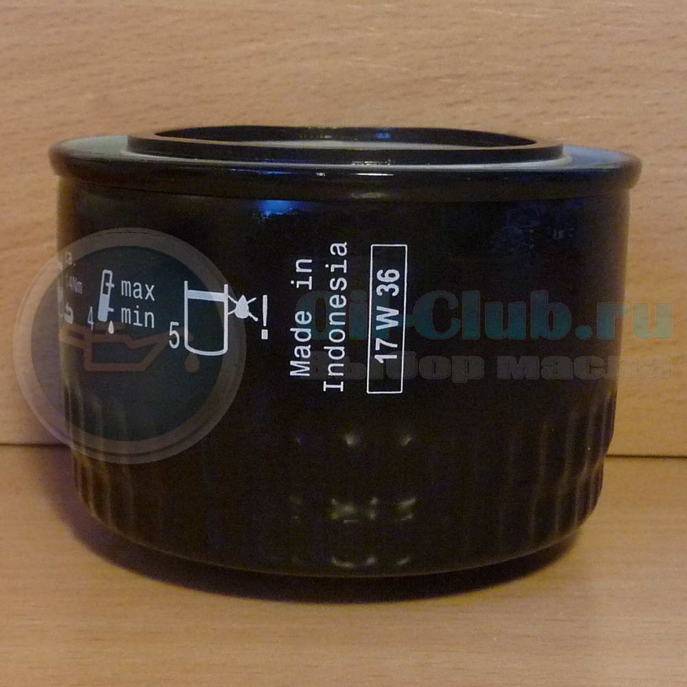

На корпусе также нанесены пиктограммки по инструкции установки.
P1240178.thumb.JPG.08bd020ac386cfa67381c717a931a83d.JPGP1240183.thumb.JPG.8fecfd27cca192b40a1e7b28f7f28973.JPG
Различие в странах-производителях, так же явно указано.
P1240179.thumb.JPG.a18069bd0e9095d0b2ad6b3d3741216b.JPGP1240184.thumb.JPG.b369e03529978e099c5b6af62357e3f3.JPG

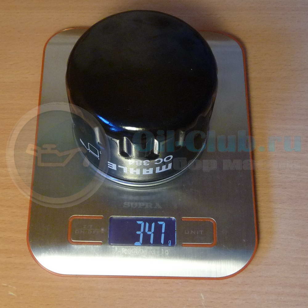

Азиатский фильтр тяжелее, но увы это не показатель, как оказалось "лучшего".

Размеры естественно разные, но пасадочные  одинаковые.
Так же размеры уплотнительных резинок одинаковые.
Т.е. фильтры взаимозаменяемые, но азиатский больше в диаметре.

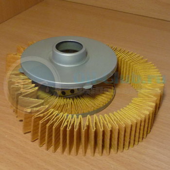

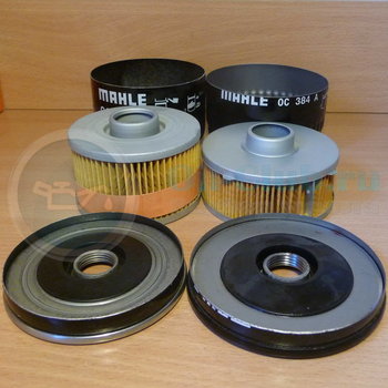

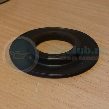

Катушка австрийского имеет фирменное бумажное кольцо.
Естественно катушки разных размеров.
С этой стороны австрийский выглядит лучше.
P1240195.thumb.JPG.02ef6b334fec6763d4105e9c1320b9f3.JPGP1240198.thumb.JPG.7f8349935c1439484b141af1eb1d27fd.JPG

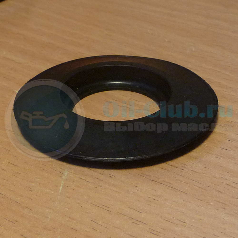

Противодренажные клапаны резиновые, но опять же австрийский лучше.
Фильтр азиатский на продув чуть хуже держал, относительно австрийского собрата.

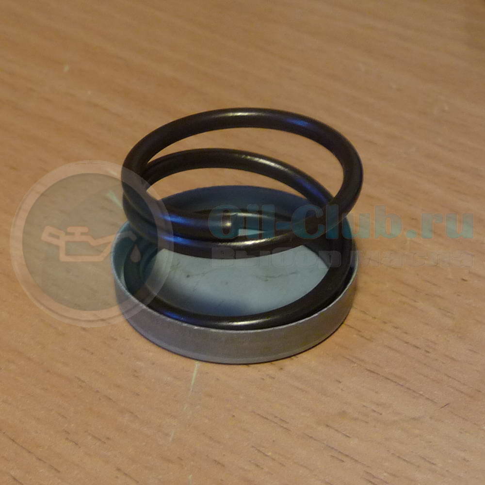

Пружины одинаково тугие, но у азиата есть стаканчик.
P1240202.thumb.JPG.a459a17bc7d6f44062fe0f429065d441.JPGP1240203.thumb.JPG.5f676983e412ec498da09084d7ff0223.JPG

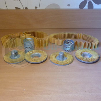

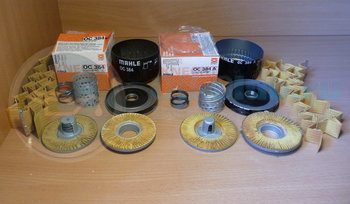

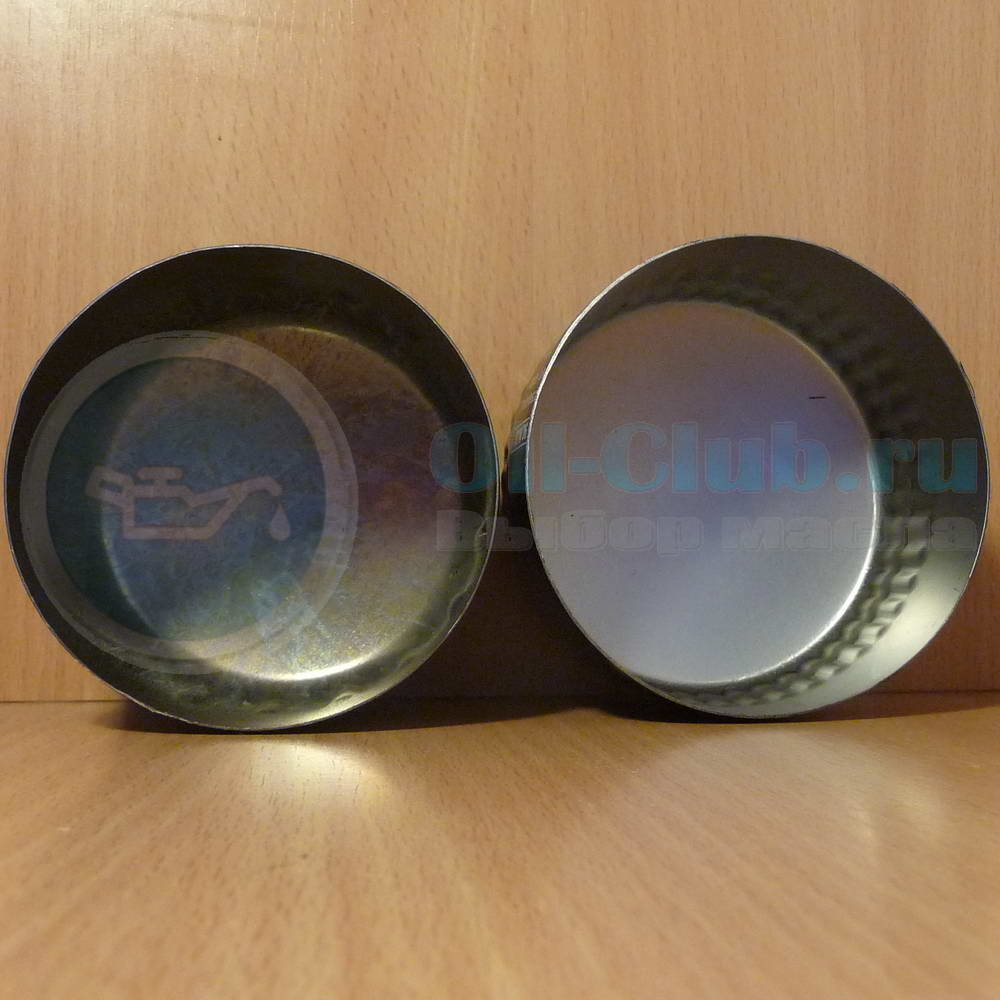

Занимаемое пространство катушками нормальное
У обоих фильтров ФЭ плотный, не рвется.
у австрийца более равномерно расположен ФЭ.

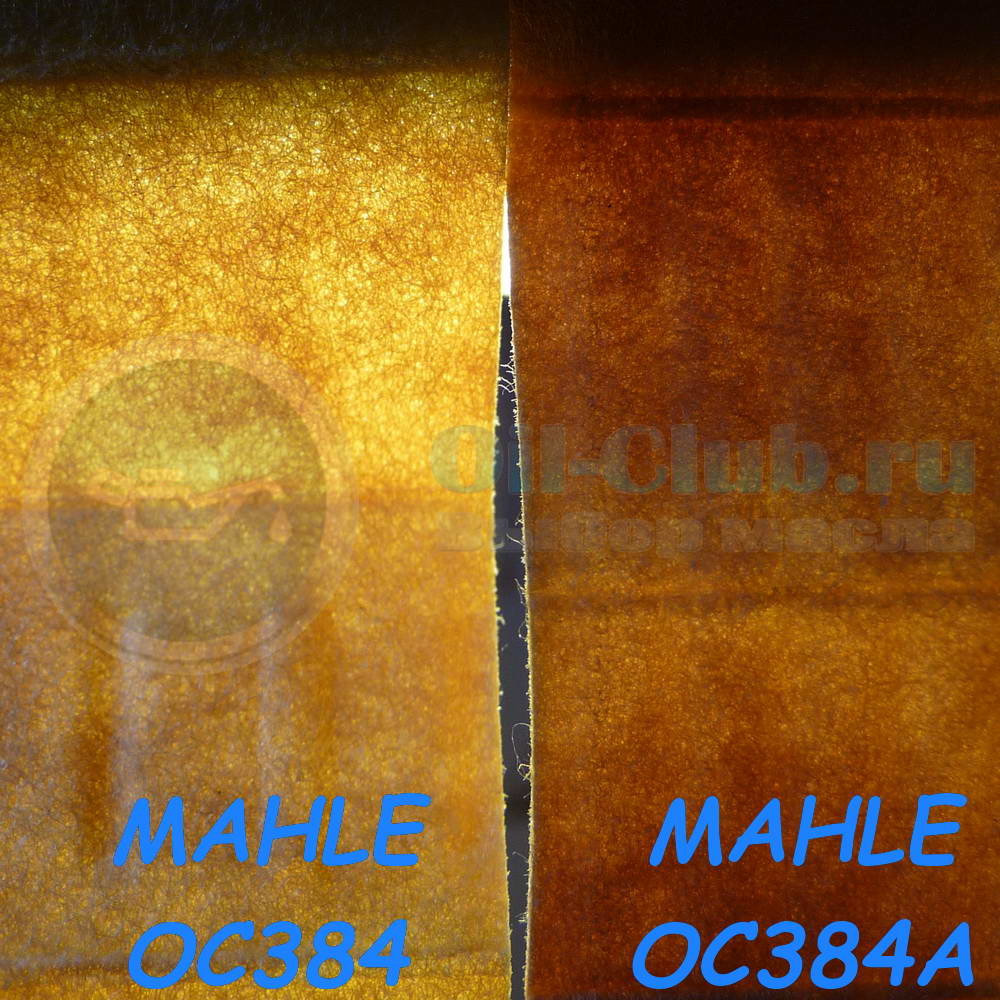

P1240205.thumb.JPG.0c7e26ccbf7da2fcd92439b43fe21ca6.JPGP1240207.thumb.JPG.ca09689862061c9e6ba3cc5542614393.JPG

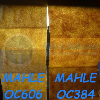

На просвет почти одинаково.

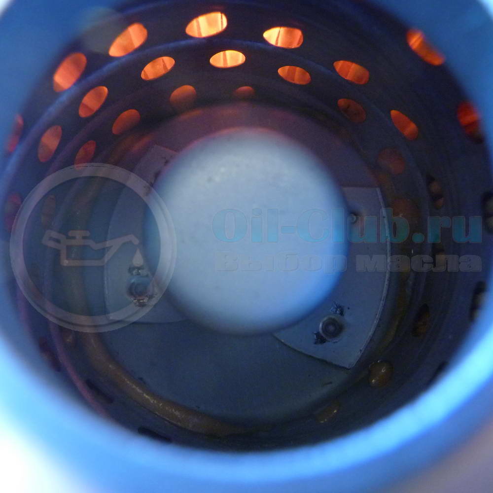

P1240211.thumb.JPG.83d27453ea384ba6567b990ab18f77e0.JPGP1240212.thumb.JPG.bd8b6770cdd0a33a0efb183a666460a2.JPG
У австрийца перепускной клапан пластмассовый, большего диаметра.
У азиата не большого размера, металлический.
Давление ОС 384-  1.42 bar.
                    OC384A-1.26 bar.

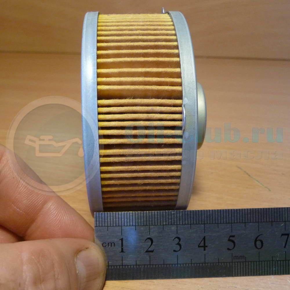

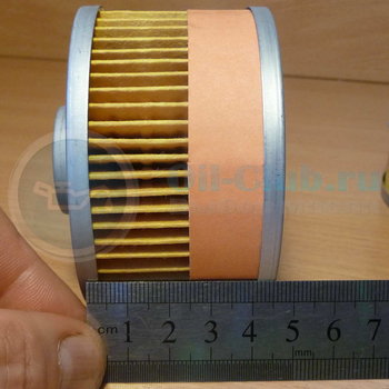

Проклейка торцов  шторы нареканий не вызывает, но у австрийского все таки опять аккуратней.
P1240219.thumb.JPG.0e0083ec5a7e2cf9978a29962f01c2bb.JPGP1240220.thumb.JPG.3a687a5581b41c8b9fe8419b6e4a8fd5.JPG
Площадь шторы австрийского ОС384-1023 см2.
P1240222.thumb.JPG.a04c3f8eae63f8b2202635fe84924d12.JPGP1240208.thumb.JPG.009c3874741004826e604138c864533e.JPG1023 см2
Площадь шторы азиатского ОС384А- 800 см2.
P1240223.thumb.JPG.a65ae14a25a431ff5556ec9cbced2a84.JPGP1240209.thumb.JPG.fd818003d0f4abc8c64e6826e5f573c5.JPG
На просвет, как и по толщине фэ сильно не различаются.
P1240227.thumb.JPG.9f0d4b02cf6b079453c68a6428925f34.JPGP1240229.thumb.JPG.460183a7095be9b8729f00d257bc3052.JPG
P1240230.thumb.JPG.54f72d0881250177d818e186e708fb50.JPGP1240231.thumb.JPG.99bd640510bca3bd173c3990ab5344d9.JPG
P1240232.thumb.JPG.dede3088a946b09d9cfac88ec1b6d42a.JPGP1240233.thumb.JPG.4e7e82a54a328d54cf06d4c6f9ef7653.JPG
