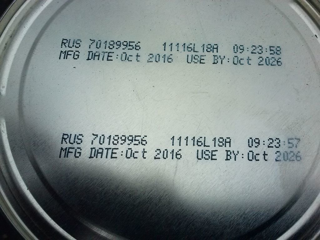

konung 6 795 Опубликовано: 21 апреля 2019 Поделиться Опубликовано: 21 апреля 2019 Обратите внимание на срок хранения масла - 10 (!) лет. Часто ли мы видим такое? 2 Цитата Ссылка на сообщение Поделиться на других сайтах
Projector 7 197 Опубликовано: 21 апреля 2019 Поделиться Опубликовано: 21 апреля 2019 (изменено) konung и к тому же это естеровое масло, по мнению многих оно долго не живет и быстро окисляется , но после недавнего анализа 15 летнего ТНК все расставилось по местам , и масло в закрытой таре будет храниться хоть 50 лет , даже если на канистре указан срок годности 4 года Изменено 21 апреля 2019 пользователем Projector 1 Цитата Ссылка на сообщение Поделиться на других сайтах

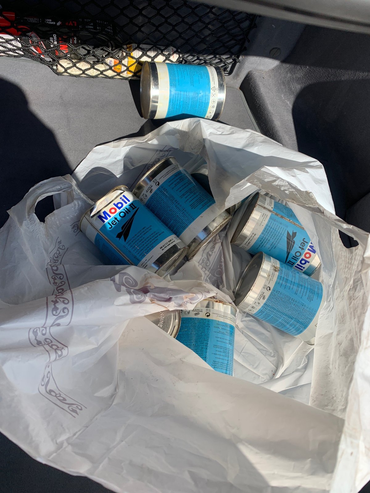

Texacoman 2 563 Опубликовано: 11 июля 2019 Поделиться Опубликовано: 11 июля 2019 Мои опасения подтвердились - попросил нового знакомого показать канистру, чтобы исключить недопонимание: Спойлер Эээ... таки удивлён. Человек начал заливать это масло в купленную б/у 10-ку, двиг 21124, с небольшим масложёром, два года назад. Говорит, что сначала немного ело, но потом перестало. Заливает масло как 0W-30 - тот кто ему это масло продаёт показывал ему какую-то бумагу, где это написано. Итак: Срок эксплуатации на Mobil Jet Oil II: 2 года Пробег за год: ~ 15000 км Кол-во заливок: 3, 4-я осенью (можно попросить отработку, если интересно) Пробеги короткие (небольшой городок), зимой плохо прогревается. Двигатель заводится зимой, с его слов, - как к горячему подошёл )) Зимой холодновато бывает - до минус 30-35. Вот... Как жить теперь с этим не знаю... Спойлер Пойду в тему "Можно ли в ВАЗ заливать 5W-30" - обломаю всех 2 Цитата Ссылка на сообщение Поделиться на других сайтах
DRON 33 15 011 Опубликовано: 11 июля 2019 Поделиться Опубликовано: 11 июля 2019 (изменено) Texacoman а ведь если он 0в30 миксит джет ойлом , то вязкость по итогу ещё ниже ?! Или он только джет ойл льёт ? Изменено 11 июля 2019 пользователем DRON 33 1 Цитата Ссылка на сообщение Поделиться на других сайтах
Texacoman 2 563 Опубликовано: 11 июля 2019 Поделиться Опубликовано: 11 июля 2019 1 минуту назад, DRON 33 сказал: Texacoman а ведь если он 0в30 миксит джет ойлом , то вязкость по итогу ещё ниже ?! Или он только джет ойл льёт ? Живьём! Только его и льёт! И думает, что это 0W-30! 2 Цитата Ссылка на сообщение Поделиться на других сайтах
