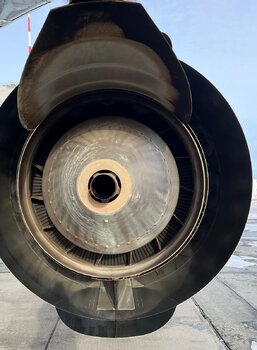

Aleks28 65 Опубликовано: 28 февраля 2024 Поделиться Опубликовано: 28 февраля 2024 Вот во что превращается масло на выходе из двигателя. Помимо двигателя, где оно не меняется и расходуется постоянно в объёме 0.3-0.5 QT в час, это масло ещё используется в IDG (Integrated drive generator, привод генератора), там масло меняется как в автомобиле. 4 Ссылка на сообщение
Fallcon 125 Опубликовано: 28 марта 2024 Поделиться Опубликовано: 28 марта 2024 28.02.2024 в 21:07, Aleks28 сказал: Вот во что превращается масло на выходе из двигателя. Не совсем понятно, вывод из этого всего какой ? Стоить добавлять в авто или нет? А то у меня очередная замена масла подходит, руки чешутся опять Мобил добавить, думаю может какие-то новые данные появились о том, что лучше не лить Ссылка на сообщение
