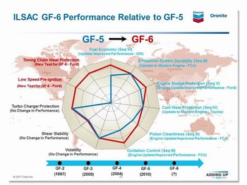

Подскажите у какого из этих масел Kixx G1 0W-20 API SN Plus или Kixx G1 0W-20 API SN выше защита от износа кулачков распредвала и цепи грм ?
2 часа назад, some man сказал:
насколько я помню они оба одинаковые масла и у ILSAC нет такого теста, такой тест только 913-D. Зачем Вам?
stalk:er  Поправьте если я не прав, но ILSAC проходят тест на износ  в частности кулачков распредвалов ( Sequence IVA (ASTM D6891) ), на который есть отсылка в рекламном буклете масла Kixx G1 0W-20 API SN Plus.
Зачем? Хочется масла 0w20. Почему? Примерно расписал тут.
24 минуты назад, some man сказал:
Проходит. Дык почему не лить A5? Тот же Neste Pro F 5w-30 - такое же маловязкое масло
32 минуты назад, some man сказал:
some man , добрый день!
Все правильно Вы говорите по поводу теста Seq IV и возможностях маловязкого масла Kixx G1 SN Plus. Что же касается теста защиты износа цепи привода ГРМ - это новый тест, который с подачи компании Ford будет введен в требования только  новой спецификации ILSAC GF-6 (Timing Chain Wear Protection).
Изменено пользователем KIXX

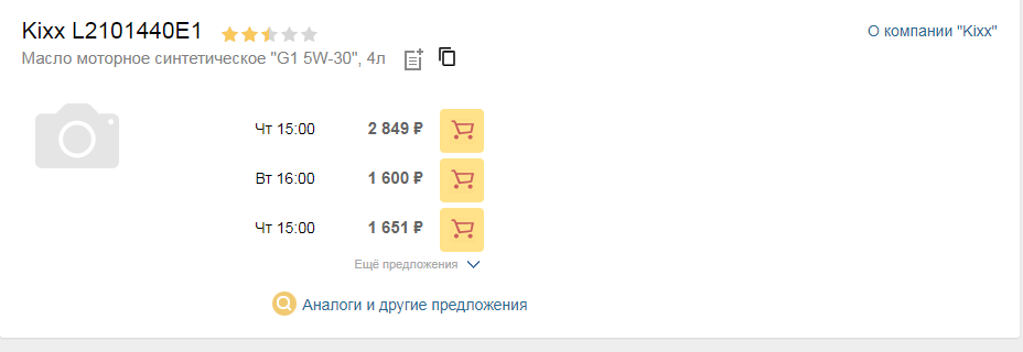

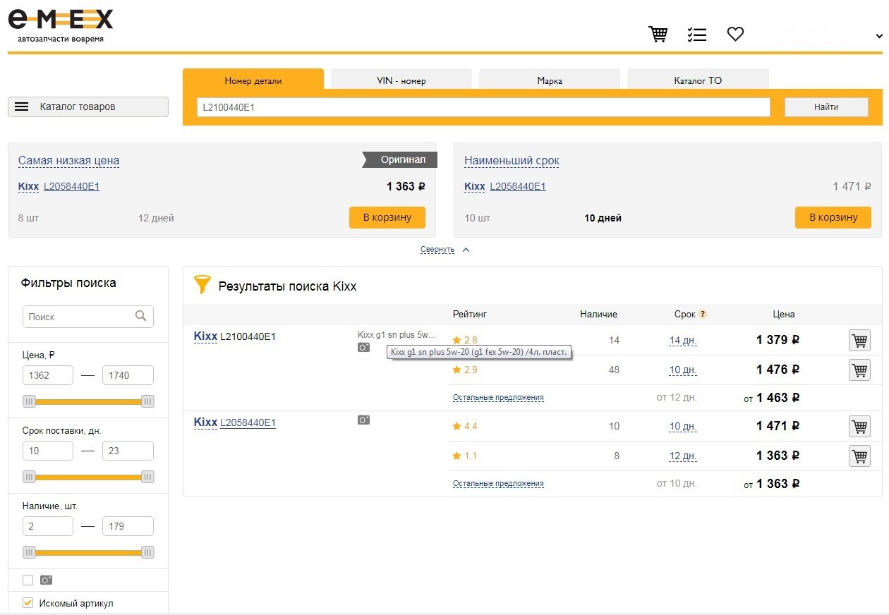

Добрый вечер!
L2100440E1 должно быть масло 5w20, в экзисте 5w30
Вопрос к Вам либо Экзист косякнул?
Kalinidos , а у меня все нормально, правда в Емексе). Экзист это масло (L2100440E1) вообще не знает, а у Вас на скрине забит другой артикул, действительно от тридцатки (L2101440E1), посмотрите внимательно)).
Изменено пользователем Andrey_74
