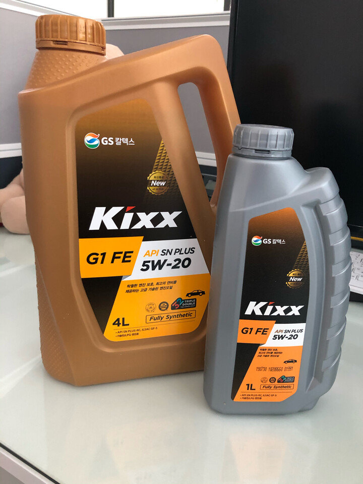

Теперь о возможных причинах произошедшего. Вероятно сложилось несколько неблагоприятных факторов, и отсутствие регулярного контроля за уровнем моторного масла - только усугубило ситуацию. Причиной резкого повышения вязкости масла и неожиданной полимеризации  компонентов пакета присадок может являться объемный перегрев моторного масла. А вот что послужило причиной этого перегрева, вот тут то и нужно разбираться. Как работала топливная система, система охлаждения двигателя? Каков режим эксплуатации автомобиля? Были ли какие-либо изменения нагрузки на последнем этапе??? Напишите  об этом через формат "личных сообщений" - постараемся разобраться и ответить....
На приложенном ниже снимке, моторное масло Kixx G1 FE 5W-20 SN Plus для внутреннего рынка Южной Кореи.

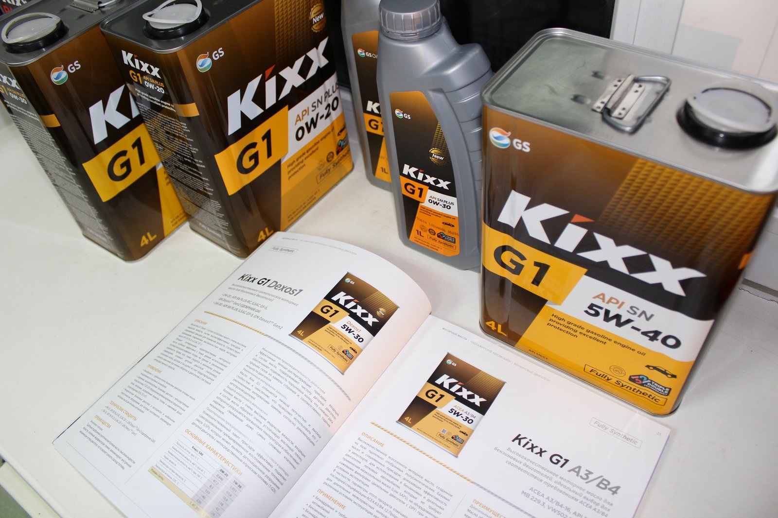

Действительно, двигатель Вашего автомобиля каких либо сложных требований к маслу не предъявляет: есть выбор по вязкости и спецификациям. На обкатку (интервал обычно до 1000 км) после кап.ремонта рекомендуем использовать полусинтетическое моторное масло Kixx G  SJ 5W-30 - бюджетный вариант и поставляется также в металлических канистрах 4 л.
Для постоянного всесезонного использования предлагаем на выбор моторные масла серии Kixx G1 - синтетика, гидрокрекинг. Можно рассмотреть среднезольники Kixx G1 5W-30 или 5W-40 (SN, SN Plus) или полнозольник Kixx G1 5W30 A3/B4. Последняя позиция по спецификациям напоминает Армотек, который Вы рассматривали ранее и есть в Вашем вопросе выше по ссылке.
В Воронеже официальный дилер Kixx - ИП Баскаков И.М. www.avtomir-vrn.ru  - сайт, правда не очень функциональный, но можно заказать по телефону.
