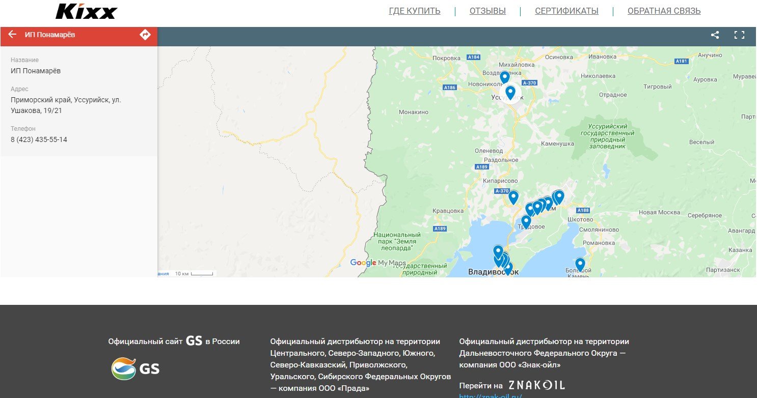

30 октября 20197 г 15.08.2019 в 17:38, KIXX сказал: cergi123 Что же касается вопроса "Где можно приобрести в Пятигорске?", предлагаем воспользоваться сервисом страницы сайта kixx.su/shops . На открывшейся интерактивной карте, в левом верхнем углу, в отведенном поле, вносите название города (населенного пункта) - и на появившемся участке карты, кликнув зеленую точку- можно увидеть точный адрес и телефон авто магазина. Интересно, в Приморском крае нет ни одного магазимна что-ли? Что же я тогда покупаю в Уссурийске и Владивостоке?
31 октября 20197 г 2 часа назад, Sprinter2000 сказал: Интересно, в Приморском крае нет ни одного магазимна что-ли? Что же я тогда покупаю в Уссурийске и Владивостоке? Sprinter2000 , добрый день! Приятно видеть в Вашем лице сторонника правильной информации на счет точек продаж масел Kixx. Спасибо! Процитированный Вами наш ответ касался Ставропольского края. Для Приморского края предоставляем ссылку на другой источник информации, с похожим функционалом и картой внизу страницы. Нужно признать, что далеко не все точки продаж нанесены на карту, и все же найти адрес и созвонится с теми кто работает с Kixx -ом вполне возможно http://kixxlube.ru/promo/
