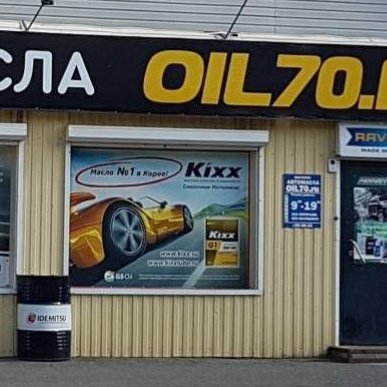

Здравствуйте!
В магазинах есть Кикс на разлив, 5в30 и 5в40, продавец сказал то же самое как и в жести только на разлив. Цена 300 р/литр. Магазин вроде как ваш партнер в Томске (Ойл 70). Ранее брал синтетику 5в-30 G1 в жести.

RS6211  добрый день!
Да, можем подтвердить, что Oil-70 является дилером смазочных материалов Kixx в Томске и Томской области. Очевидно, что масло в розлив из бочек имеет цену за литр ниже, чем тот же литр масла в канистре - выбор за Вами.
Изменено пользователем KIXX
