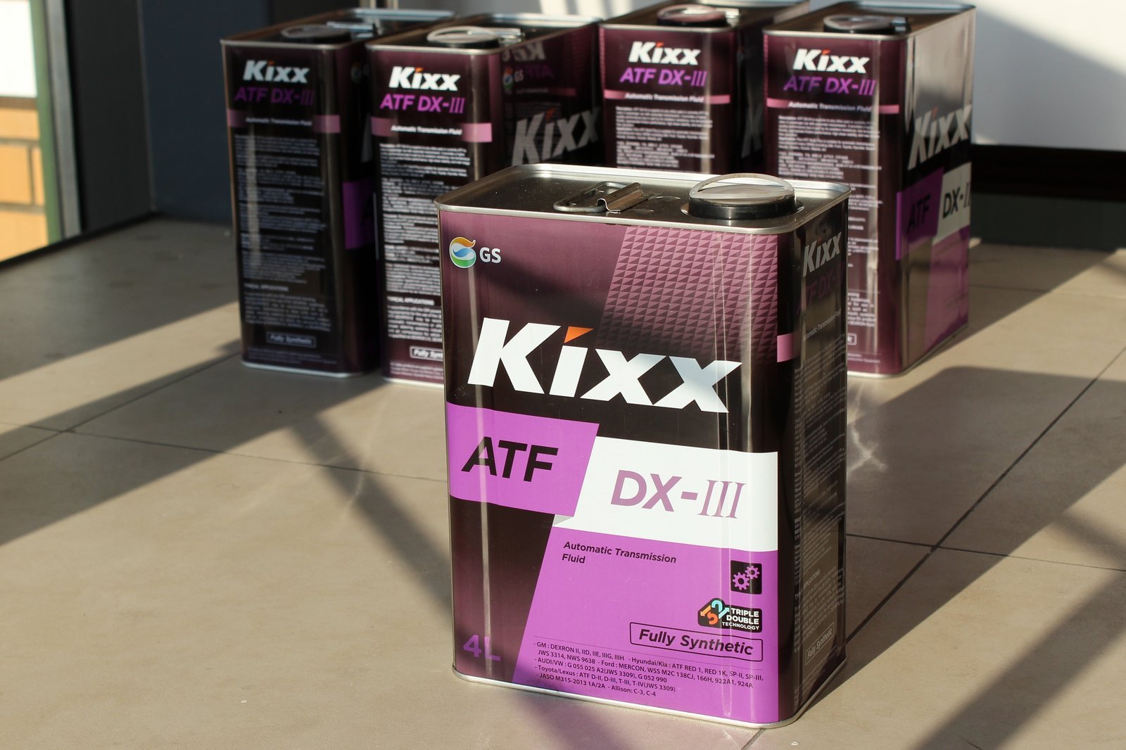

Inflamez , добрый день!
Для АКПП Вашего автомобиля с требованиями SP-III действительно подойдут оба вида трансмиссионных жидкостей как Kixx ATF DX-III, так и Kixx ATF Multi. В плане соответствия требованиям азиатского и американского парка автомобилей эти продукты близки. Однако, все же нужно учесть, что Multi - это универсальная ATF, сделанная для максимального охвата используемых АКПП, и поэтому пакет присадок больше адаптирован именно под универсальность. Обратите внимание на множество соответствий требованиям стандартов европейских автопроизводителей.  Также Multi и по цене немного дороже.
Тогда более близка к SP3 по составу и ТТХ будет как раз D3, верно ?
7 минут назад, Inflamez сказал:
Inflamez , многие уже знают, что стандарты Dexron-III, SP-III, T-IV и некоторые другие - одного поля ягоды. То есть выпущены примерно в одно время, для реализации похожих технических решений, которые были воплощены в АКПП. И соответственно, состав жидкости Dexron-III в разных поколениях  - это стандарт - ориентир для спецификаций автопроизводителей. Multi - это универсальность и попытка объять или обнять то огромное количество спецификаций , которые появились за 20 лет после Dexron-III и компании. Если же смотреть в корень, то "да" Dexron-III = SP III

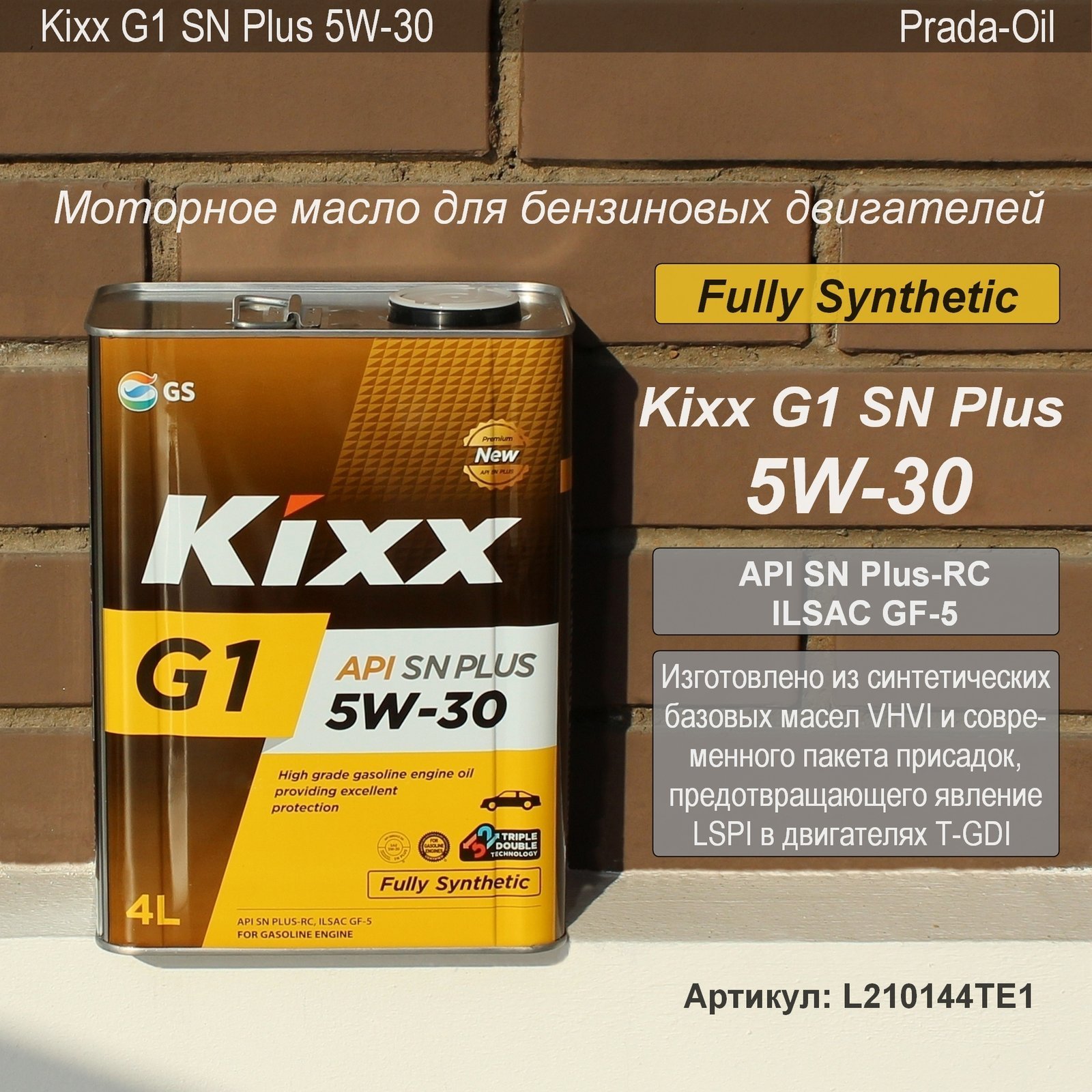

Здравствуйте! Что посоветуете из Ваше ассортимента для Nissan X-trail T32 двигатель MR20DD?
16 часов назад, andrey02 сказал:
andrey02 , добрый день!
Для двигателей с прямым впрыском мы можем рекомендовать моторные масла со сниженной сульфатной зольностью.  Отлично подойдут масла серии Kixx G1 SN Plus вязкости 5W-30 или 0W-20. Это так называемая "илсаковская" серия - технические стандарты: API SN Plus, ILSAC GF-5.
Также можно рассмотреть, чуть подороже Kixx PAO1 0W-30 - технические стандарты ACEA A5/B5/C2, API SN.
Двигатель MR20DD имеет заправочный объем масла 3,8 литра, ниже приводим артикулы по 4-х литровым канистрам:
Kixx G1 SN Plus 5W-30 /4л мет.           L210144TE1
Kixx G1 SN Plus 0W-20 /4л мет.           L209844TE1
Kixx PAO1 0W-30 /4л                              L208144TE1

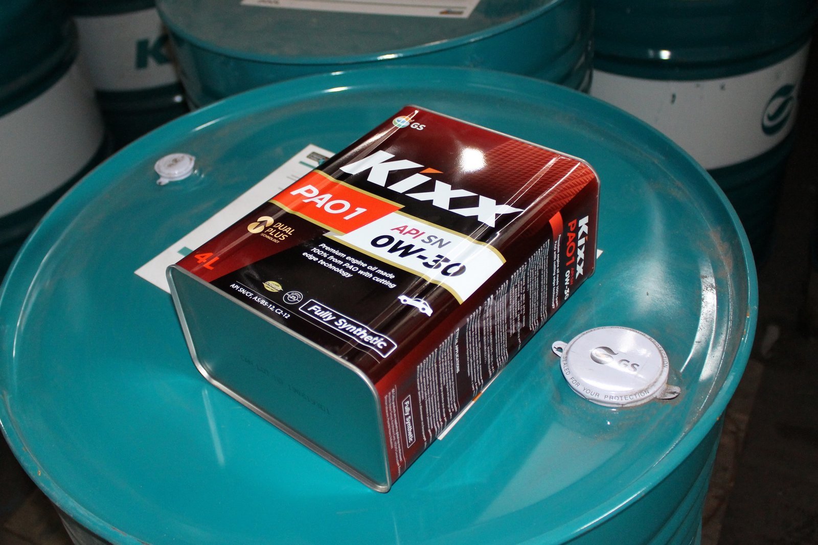

Спасибо! А где можно посмотреть можно MSDS на эти масла? И фото актуальной канистры Kixx PAO1 0w30 4л. И как Ваша продукция защищена от подделок? А то уже и масло в жести начали подделывать. Лично видел масло Toyota 0w20.
Изменено пользователем andrey02
19 часов назад, andrey02 сказал:
MSDS на моторное масло Kixx PAO1 0W-30 можно скачать на странице англоязычного сайта kixxoil.com/product/KixxPAO1 /
MSDS на Kixx G1 SN Plus - kixxoil.com/product/KixxG1
Фото прилагаем. И, по поводу защиты канистр от контрафакта, обратите внимание на выштамповку (продольную канавку)  на поверхности жестяной банки вдоль каждого ребра с лицевой и обратной стороны канистры. Такая штука есть только на металлических канистрах Kixx. Вот на этой странице мы тоже об этом говорили. И на приведенном ниже фото эту выштамовку на канистре хорошо видно.

KIXX подскажите есть свежие данные по РАО 0-30. И пакет присадок тоже от лубризоле?
14.02.2020 в 18:18, =MOpgBA= сказал:
=MOpgBA= , добрый день!
Позвольте внести ясность в понимание ассортимента моторных масел Kixx.
Премиальная серия идет под общим названием Kixx PAO и включает в себя:
-- Kixx PAO1 0W-30 и 0W-40 - только на базовых маслах PAO c отличной термической и окислительной стабильностью;
-- Kixx PAO A3/B4 5W-30   - изготовлено на смеси базовых масел PAO и VHVI , полнозольное с "классическим" пакетом;
-- Kixx PAO C3 5W-30 и 5W-40 - изготовлено на смеси базовых масел PAO и VHVI , со сниженной зольностью для совместимости с DPF.
Данные MSDS Kixx PAO1 можно найти по ссылке приведенной в предыдущем нашем ответе на этой же странице.
Информация по производителям  пакета присадок для того или иного сорта  изготовителем масла не разглашается, исключением являются только те случаи когда производитель пакета  обладает номерной лицензией. И если Вы говорите "тоже"  - возможно имеете в виду серию масел Kixx G1, которая в 2019 обновила спецификацию до SN Plus. Масло Kixx PAO 1 0W-30 - это совсем другой класс масляных продуктов по цене и составу,  имеет стандарты API SN/CF, ACEA A5/B5/C2.  Изменений спецификаций в последнее время не проводилось. На форуме есть отдельная ветка по этому маслу kixx-pao1-0w-30

Добрый вечер. Нужен совет для  Hyundai Elantra HD 2011 год. Двигатель 1.6 g4fc пробег 110000. Пробег город/трасса 30/70.Склоняюсь в сторону 5w40.
4 часа назад, Kulon сказал:
Kulon , добрый день!
Для Вашего автомобиля в ассортименте Kixx есть предложения по всем техническим жидкостям.
Что же касается двигателя, то мы рекомендуем моторное масло Kixx G1 SN Plus 5W-30. Важным аргументом является наличие спецификации ILSAC GF-5, подтверждающей топливную экономичность работы двигателя на этом масле. Те же масла, вязкости 5W-40 и выше - спецификации ILSAC не имеют. Если на первом плане защитные свойства масла, то тогда действительно Kixx G1 SN Plus 5W-40.
Это два самых распространенных вида масла Kixx G1 - в розничной продаже и через интернет доступны упаковки емкостью 1, 4 и 20 литров. Для СТО и магазинов, это масло поставляется также и в бочках.
Информация для заказа в интернет-магазинах:
Kixx G1 SN Plus 5W-30 - артикул L2101AL1E1 (1 литр),  L210144TE1 (4 литра), L2101P20E1 (20 литров)
Kixx G1 SN Plus 5W-40 - артикул L2102AL1E1 (1 литр),  L210244TE1 (4 литра), L2102P20E1 (20 литров)
