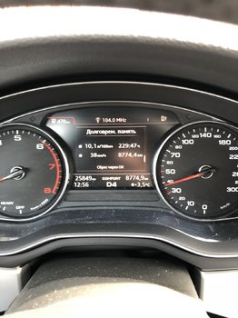

vasiliyorl 4 Опубликовано: 10 апреля 2018 Поделиться Опубликовано: 10 апреля 2018 VW LongLife III 5W-30 504/507 отработка на Audi A4 Allroad после 8775км Масло: VW LongLife III 5W-30 504/507 Автомобиль: Audi A4 Allroad 2016 г.в EA888 Gen3 249 л\с Общий пробег на одометре: ~25 849 км Пробег на масле: 8775 км Моточасы: 229 ч Израсходованное топливо: ~ Доливки масла: 0 мл Присутствие отложений в двигателе ДО: отсутствуют. Присутствие отложений в двигателе ПОСЛЕ: отсутствуют. Автозапуск: не использовался Наличие чип-тюнинга: отсутствуют. ГРМ: цепь Предпусковые подогревы: не использовал Период эксплуатации: осень, зима (2017-2018 г.) Срок эксплуатации: 6 месяцев Топливо: Бензин - Лукойл 95, 98 Режимы: 80% город, 20% трасса Фильтр масляный: оригинал Фильтр воздушный: оригинал Марка антифриза: оригинал Объем заливаемого масла: 5,0 литра (полный объем с фильтром и сухим картером 5,2л) Отбор масла: из картера Отбор масла проходил с горячего или холодного двигателя?: с горячего двигателя Что было до этого масла: VW LongLife III 5W-30 504/507 Периоды смены 8000-9000 км. Промывка промывочным маслом: не делалась. Присадки: не добавлял. 0 Цитата Ссылка на сообщение Поделиться на других сайтах

ivan90 1 211 Опубликовано: 12 апреля 2018 Поделиться Опубликовано: 12 апреля 2018 В 10.04.2018 в 22:39, vasiliyorl сказал: хороший у вас город, 80% городского режима и средняя 38 км\час. 0 Цитата Ссылка на сообщение Поделиться на других сайтах
prv21 4 474 Опубликовано: 12 апреля 2018 Поделиться Опубликовано: 12 апреля 2018 У меня город получается 25 км в час примерно, я держу скорость 60-70 0 Цитата Ссылка на сообщение Поделиться на других сайтах
