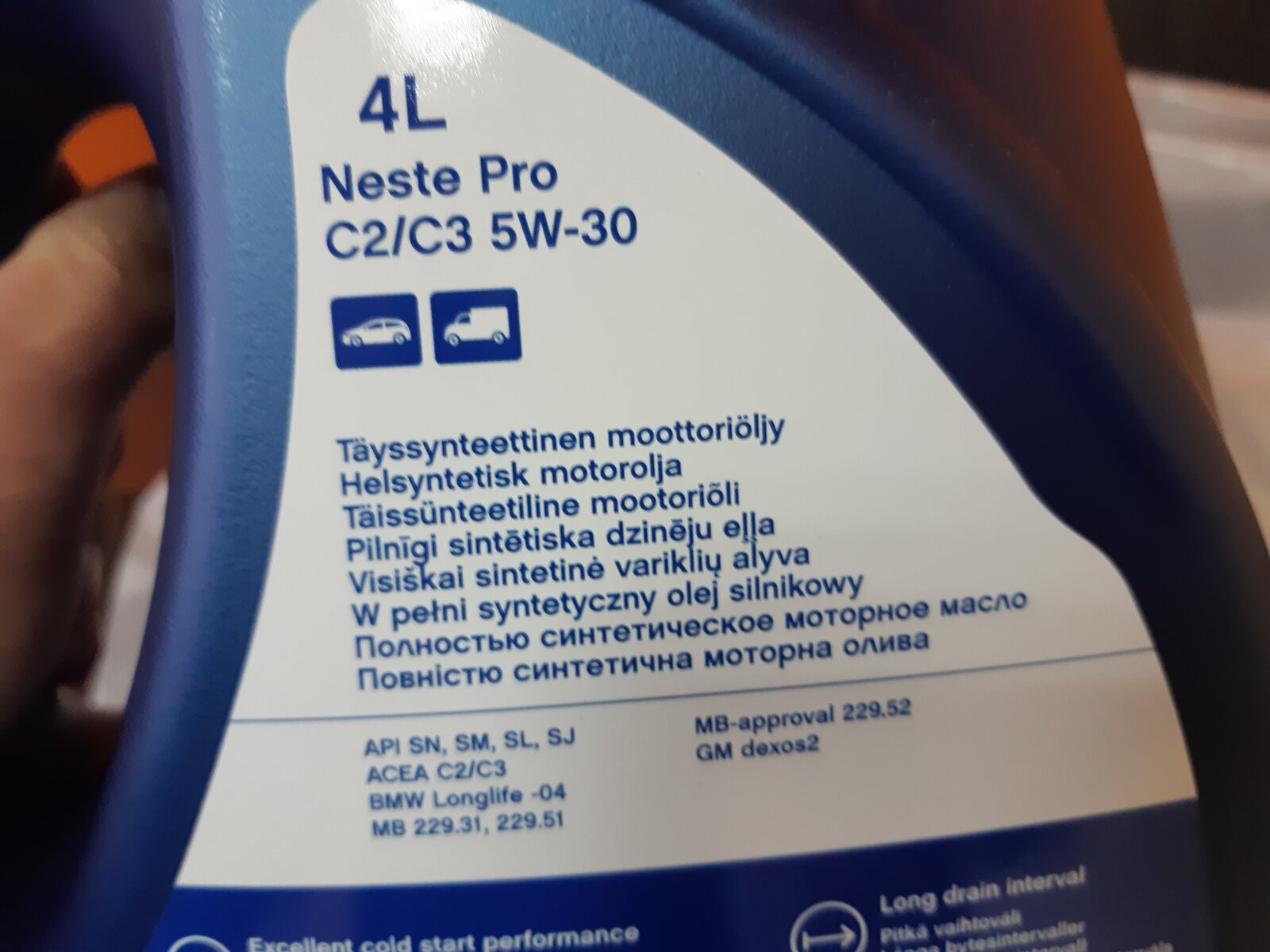

На канистрах  NESTE Pro С2/С3 5W-30 уже нет допуска 505.01
Можно лить в дизель с насос-форсункой?
Или лучше смотреть на  NESTE Pro С3 5W-40 - здесь есть допуск 505.01
Изменено пользователем Игоряныч
5 минут назад, Игоряныч сказал:
Но на канистрах  NESTE Pro С2/С3 5W-30 уже нет допуска 505.01
Не уже, а ещё! Канистра была выпущена ранее, чем получен допуск. Какая дата производства масла?
6 минут назад, Игоряныч сказал:
А 505.01 по насос-форсунку разрабатывался?
ххх.01 - для насос форсунок
Он мне важен
8 минут назад, СИНТЭКС сказал:
Кстати... возможно так и есть. Не подумал.
Дату не посмотрел.
Смутило что нет допуска - не стал брать (ЕМЕКС)
Но фотки сделал.
??? тогда что в дизель 2008 г.в. лучше? с2/с3 или простой с3?
Не пойму разницу
3 минуты назад, Игоряныч сказал:
Для PD 506.01 и только он один!
Потом рекомендация 507 (как замена).
