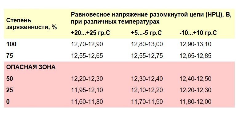

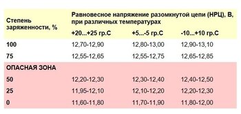

12В у тебя показывало U холостого хода, да маловато, порядка 40 ... 50% ...
Можете объяснить, почему во всех таблицах разные данные, Я ориентировался вот на эту, потому что в инструкции к АКБ Топла написано "АКБ считается заряженной на 100%, если через сутки на ней не менее 12.8".
Можете выложить верную таблицу, Я сохраню в телефоне и буду далее по ней ориентироваться.
Правильно ли я понимаю (судя по таблице), что зимой на АКБ напряжение должно показывать выше, чем летом, при её одинаковом уровне заряда?

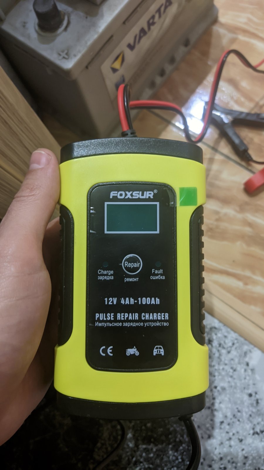

При 17 Вт. нагрузки у тебя U АКБ реально "присело" на 0,1 В, не более, остальное(0,3В),  наверняка "съедается" в цепи от АКБ до зарядника.
Если я на СТО попрошу замерить мультиметром напряжение на АКБ напрямую, и сравню с показаниями АЗУ, дальше я смогу ориентироваться на данные на экранчике зарядки, если на сто выявят отклонение, делая поправку на это отклонение. Верно?
Типа 0.3В это потери от АКБ до прикуривателя и так и должно быть?

Только что, Pro_Alexander сказал:
Можете объяснить, почему во всех таблицах разные данные, Я ориентировался вот на эту, потому что в инструкции к АКБ Толпа написано "АКБ считается заряженной на 100%, если через сутки на ней не менее 12.8"?
Можете выложить вернуть таблицу, Я сохраню в телефоне и буду далее по ней ориентироваться.
правильно ли я понимаю (судя по таблице), что зимой на АКБ напряжение должно показывать выше, чем летом, при её одинаковом уровне завода?
Если я на СТО попрошу замерить мультиметром напряжение на АКБ напрямую, и сравню с показаниями АЗУ, дальше я смогу ориентироваться по экранчике зарядки, если на сто проводки отклонение, делая поправку на это отклонение. Верно?
Но это надо ориентироваться только "качественно" а не количественно.
+ надо проверить в какую сторону у тебя твой ЗУ подвирает в показаниях.
