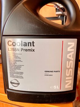

Авто Кашкай 2 литра j10 кузов. Вроде как подтвержденный пробег 140000. Собственник якобы менял антифриз на 140000 у официала. Что залито было неизвестно.
Требуется полная замена антифриза.
Думаю с промывкой дис водой.
Всю голову изломал что заливать.
Кроме оригинала что ещё можно?.
Тему читал...но понимания в голове не прибавилось.
255 лей, смысл голову ломать, когда есть простое решение?
ЗЫ официалы склрее всего 248 лили. Ну и это провереятся в режиме телефонного звонка за 5 минут.
