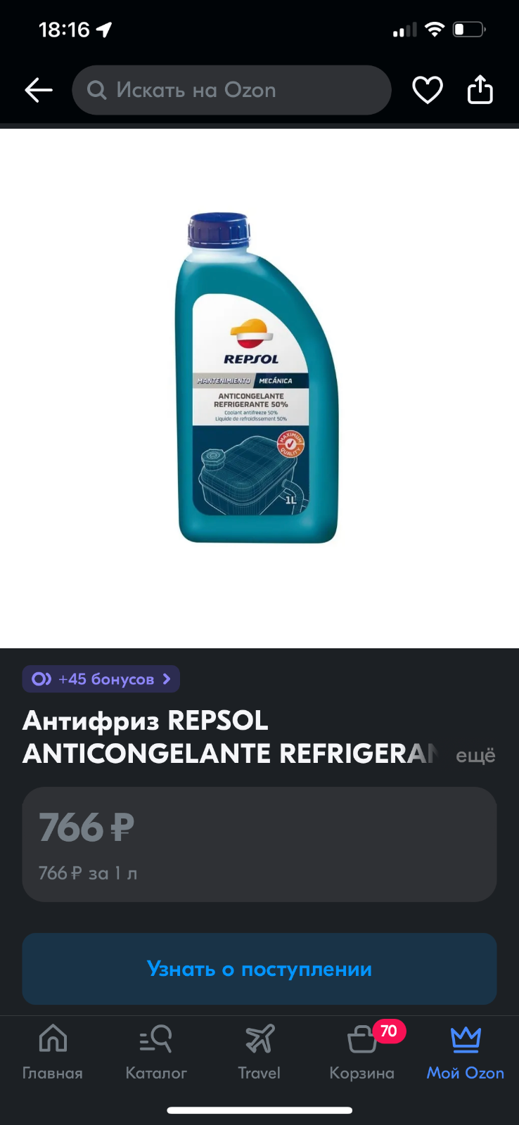

Товарищи скажите а что насчёт такого антифриза думаете?
Что заливал прошлый хозяин не знаю. В Евроавто сказали долить по цвету.
x-trail t32 2016год
Купил на долив, ссылка ниже
Не реклама
https://ozon.ru/t/AJndB60
Изменено пользователем Partos375
Доливать надо не по цвету, а воду.

Цвет это всего лишь краситель и антифризы одного цвета могут быть абсолютно разные по составу.

А с чего вы взяли что предыдущий хозяин что-то заливал за 6-7 лет?
И как заливал? Может быть там уже болтается гремучая смесь, образовавшаяся при частичной замене прошлым хозяином, купивший антифриз так же по цвету, и ботающаяся там уже не один год?
ЗЫ А ваши 400мл погоду не изменят, даже если в системе находится ещё 100% заводская ОЖ.

Так чего знатоки так и не сказали какого типа этот антифриз и может ли он быть совместим с Ниссановским?
39 минут назад, Bambino сказал:
С Ниссанновским нет, как большинство других.
Судя по всему Силикатник древний с утратившим силу допуском vw
Bambino почитай тему - все расписано и чуть ли не на каждой странице одно и тоже. Указаны конкретные марки для Ниссана и не только
Срочно бежать на замену?
