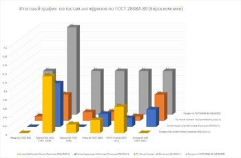

1090793338_Itog_test_(L248TCLPCSeikenHyper)_22-11-2023.thumb.jpg.54291413dd83b83aea2a106b48e203a7.jpg
К вопросу, ЧТО выбрать.
