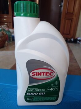

Ребята можно долить такой в Nissan Maxima A33 2.0 если залит оригинал 248?

На доливку либо воду, либо тоже, что залито. Вся остальная мешанина - русская рулетка.
Vasek555 Это не та доливка когда немного воды летом ушло, долить надо примерно литр. Если долить литр воды это сильно скажется на замерзании или нет? Лучше не рисковать и купить premix 248? Он дороговат, а хотелось сэкономить...

Нельзя. Vasek555  очень правильно сказал. Только воду в случае выкипания, а то что было в случае протечек.

Так ВЫТЕКАЛО или ИСПАРИЛОСЬ?

Даже если антифриз замёрзнет, будет не монолит, а каша или снег. Спите спокойно.
Barmaley Есть подозрение что вытекало в мотор! Открытой течи не видно пока и через крышку радиатора вряд ли такой объем может пропасть. Несколько месяцев назад уже доливали грамм 800 оригинального. Сейчас разбираемся что там. Но долить надо

Нет. (на цвет жижи не смотрите).
Если долить не много, то воду дистиллированную.....
или на крайняк такой же 248 или CoolStream JPN
