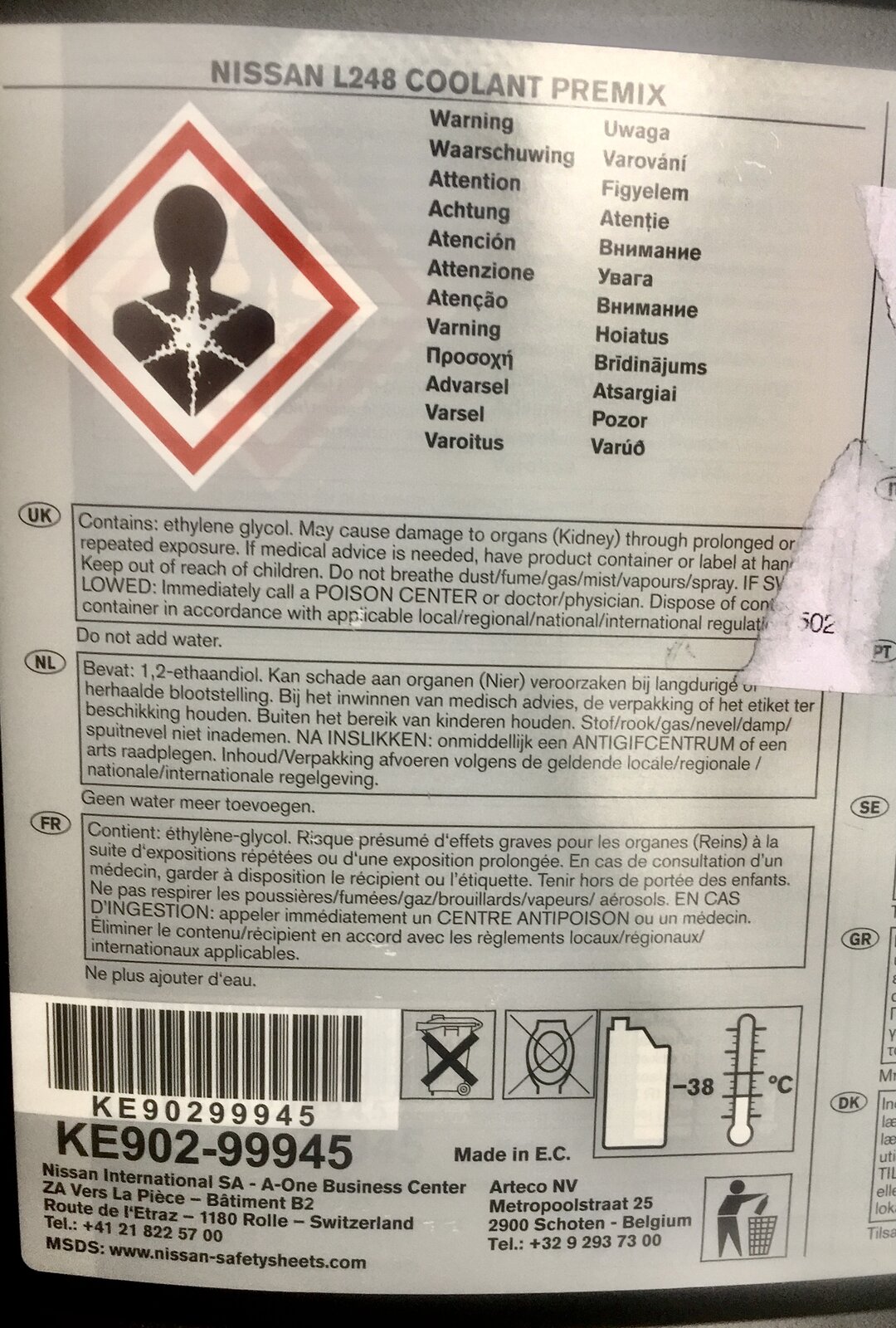

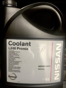

Приехал мой антифриз, вот в такой канистре. Даты не нашел, штрих по приложению в смарте не находится, вероятно определяется складской код товара, а не страны изготовителя. Я так понял, его разливает сторонний производитель, как например, тормозную Ниссан разливает Тоталь Франция.
