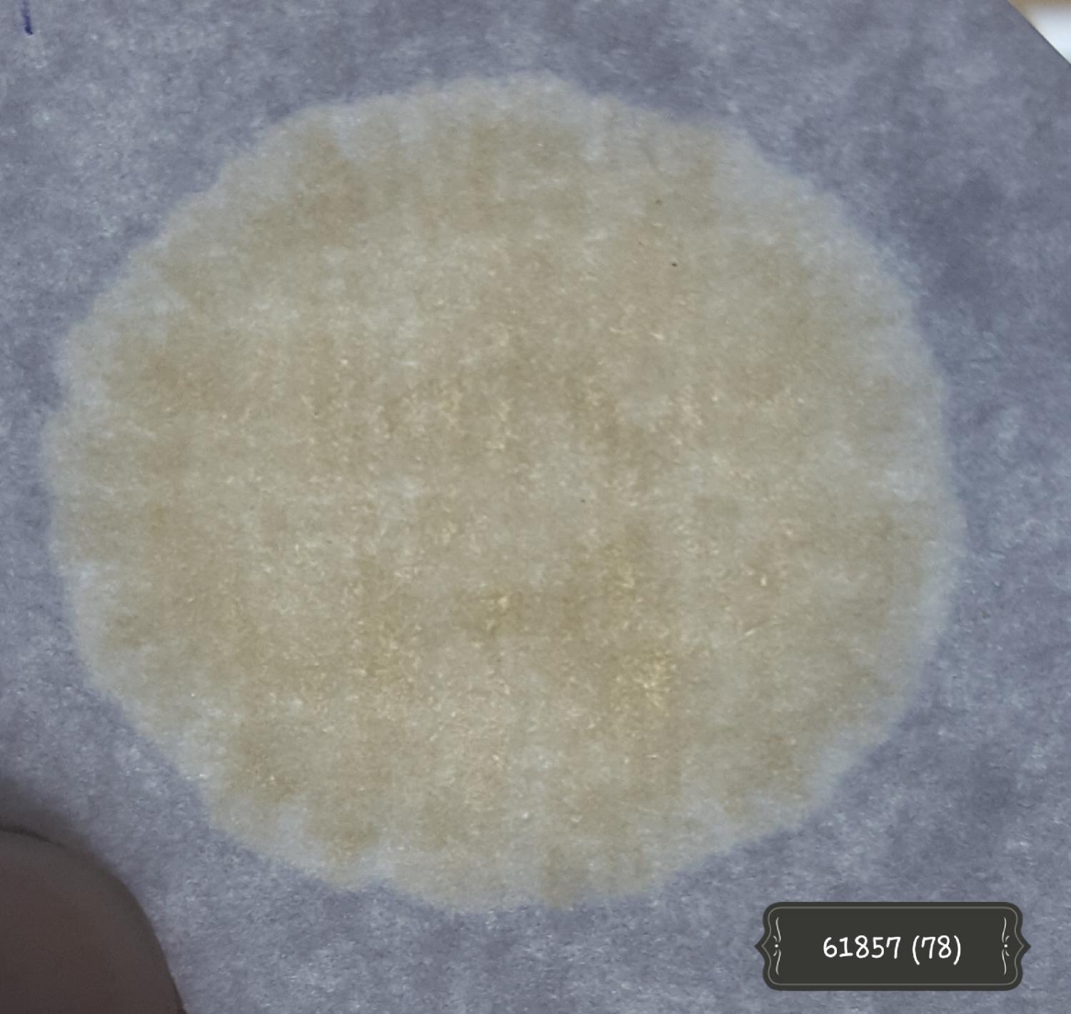

Делаю капельную пробу каждые 1000 км. Всё всегда было норм. Эта проба уже стала настораживать! После прогрева в 25 мин, проезда по трассе в 20 км (средняя скорость около 60 км - выше 3000 об/мин не поднимаю) и городских условий в 5 км (пару светофоров) при температуре воздуха минус 25, двигателя 60-65 по приезду на работу, масло с щупа не капало(!). Делал всё как всегда. Заглушил. Пошёл на работу за бумагой (3-5 мин). Достаю щуп, а капля масла держится и не капает! Вобщем, натыкал на бумагу и вот, что получилось:
post-42871-0-71902600-1518493718_thumb.jpg.post-42871-0-42599800-1518495745_thumb.jpg
Ничего не видно почти. Что так, что на просвет. ХЗ короче. Примерно накидал расчёты (как увидел). Цифры получились ещё норм.
post-42871-0-23624600-1518493724_thumb.jpg.
Кто-что скажет!

Мало грели... бенз/вода в масле от недогретого.  Ну и надо чтобы сама капнула, тогда картинка совершенная другая должна быть.
А как греть, чтобы не мало?
Ну зимой наверное минимум час надо чтобы ДВС работал. Я недавно тоже грел до включения вентилятора при -27С, чтобы вариатор откалибровать... заколебался :DD
Ну меня же и так получилось 25-30 мин прогрев. 20 мин трассы + 10 мин город.
Потеплеет. Повторю...
Ну да в мороз сложно конденсат выпарить если маленькие пробеги.
Это хорошо. Эстеры... :)
Вот когда масло совсем не держится на щупе - это гораздо хуже...
Может это конечно из-за того, что не капнула капля, а натыкали, но.... ядра совсем нет.... если бы я увидел такую каплю со своего двигателя, то вечером этого же дня - сменил бы масло.
Да устало масло уже изрядно...
А те, что предыдущие и нормальные, скажем на пробеге в +/-4 тыс. выложите глянуть?
Только эта осталась... фоткал на просвет. Пробег 61857 (78 м/ч)
А последнее проба есть просто фотография?
Самая последняя
И обе капли сами капали?
Последняя очень туго... первая как вода
