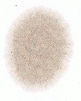

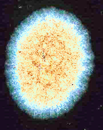

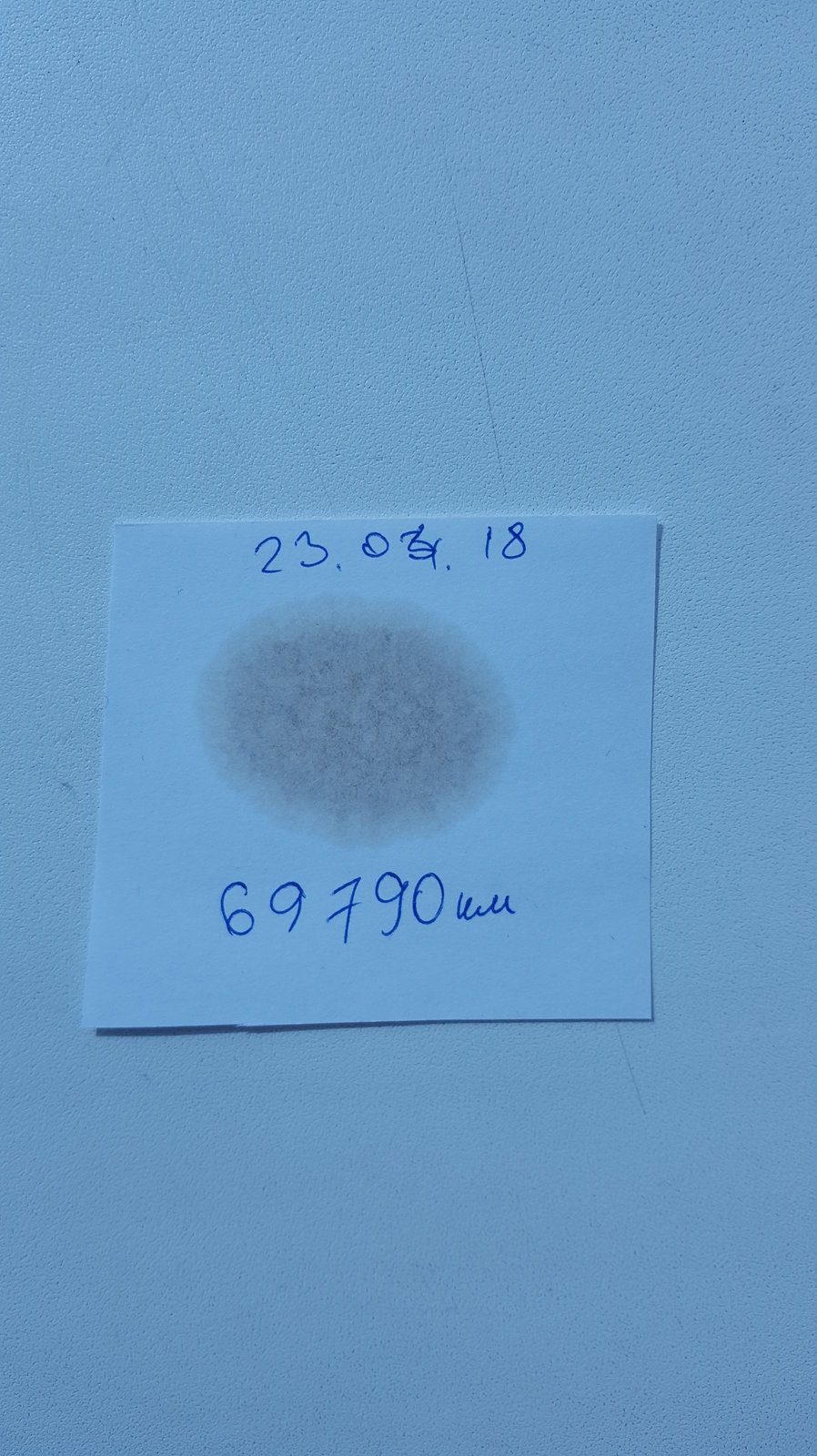

И снова прошла 1ткм с момента замены Amsoil SS 5W-20. Накатал 116 м/ч. выкладываю Фото проб (1-скан (на работе только качество 300 dpi), 2-просто фото, 3-на просвет, 4-5-обработка фильтрами (GIMP, фотошоп):
69790.thumb.jpg.cce2e51a22178adb73226a50ed4ec40d.jpg20180424_094520.thumb.jpg.94d487328265e4a519b3591767647206.jpg20180424_094537.thumb.jpg.dadec1d6ab9237ee3c2f8fadfac95e50.jpg69790-GIMP.thumb.jpg.0db8e9e1ce6d0e9738a14b466ed2a1d1.jpg5adebb17e2d67_69790-.thumb.jpg.cb436760c6fd8a8714e4a2020ffda5db.jpg
За качество фото/сканов извиняюсь
ЗЫ.: Ядро еле различимо. Прошлый раз капля была лучше (с щупа быстро "спрыгнула", а эту пришлось ждать)
Изменено пользователем IvanMurza
Добавил примечание
Жесть.... 116 М\Ч ядра уже нет!!! Это масло такое или Скайэктив беспощяден?????
3 часа назад, batov_071 сказал:
На просвет его слегка видно...
Попробуйте сменить марку бумаги, на которой проводите тест. На некоторых видах офисной бумаги ядро формируется нечетким, расплывается. Был  отрицательный опыт с бумагой Ballet International.
1 час назад, SkyCop сказал:
Поддержу мысль... на SvetoCopy тоже излишне плывёт всё.
Как раз хотел уточнить на одной-ли марке бумаги сделан последний и предпоследний тест - весьма различны результаты
9 минут назад, Урфин сказал:
То что перечисли закупает мой работадатель))) Весь офис напичкан ей))). Буду искать замену
