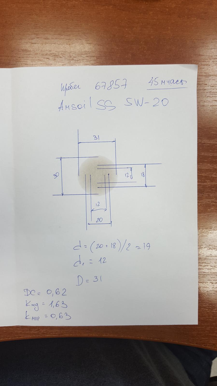

Едем дальше... Прошла 1ткм с момента замены Amsoil SS 5W-20. Накатал 45 м/ч. выкладываю Фото проб (1-прсто фото, 2-на просвет, 3- расчёты, 4-5-обработка фильтрами):
Свежачок ядра еще нет, интересно CX-5 как нибудь проявит в капле "много топлива"? :)
Езда в основном "ТРАССА". Не знаю... скоро может начаться режим "ГОРОД" - там поглядим...
И снова прошла 1ткм с момента замены Amsoil SS 5W-20. Накатал 84 м/ч. выкладываю Фото проб (1-скан (на работе только качество 300 dpi), 2-просто фото, 3-на просвет, 4-5-обработка фильтрами (GIMP, фотошоп):
Изменено пользователем IvanMurza
Видно, что масло молодое ещё - по фото на просвет.
Отчётливо прорисовалось ядро...
Наблюдайте дальше :)
