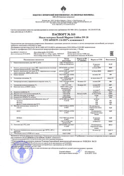

Leonid_Pakhmesterov Вязкость высоковата для ILSAC, имею в виду значение 12,4 из техописания
Изменено пользователем Бух
Да хватит спорить за эту жижу, уверен если в реальном анализе будет вязкость при 100 выше 12.2  спецы и старожилы отпишут что вязкость не типичная высоковата для илсак, экономии топлива не ждите хоть вязкость и в пределах, зольность 1.3 тоже отпишут что высоковата не как у большинства масел под илсак , а ещё ноак, сера, фосфор и всё остальное.
   Так что нет анализа и не о чем спорить, а по той информации что есть об этом масле по мне два минуса точно есть.

Естественно...., потому-что обсуждение про анализ - это не только обсуждение выполнения стандарта, но и про "желания в жизни" основанные на практике эксплуатации других илсак масел на разных авто.
Ну а про 2 с минусом....то так про многие масла можно заявить увидев только тех.описание
Raden Т.е. паспорт качества в котором указано зольность 1 для вас это не показатель) Как и вязкость, которая кстати тоже ниже 12,2...
А так конечно ждем анализ. очень интересно будет посмотреть.

В паспорте не всё отражено что хотелось бы увидеть, а это молибден( сколько и какой), кальций( сульфонаты или салицилаты) по тому что есть склоняюсь на сульфонаты, а на таких пакетах есть Российские масла и подешевле.

В ‎24‎.‎05‎.‎2019 в 11:21, Raden сказал:
Оно больше походит на А3,В4 чем на илсак спорить бесполезно пусть старожилы рассудят:D
Согласен! Хорошая такая 30-ка для средней полосы за недорого!
Но, ессно, это масло и близко к Иллсаку не лежит! Вот нафига было писать соответствие??? В жигули, Уазы, волги и Логаны  - это масло подходит, стОит не дорого...Что еще надо??? И так бы его брали, если бы оно было на АЗС...Так ведь нету же!
