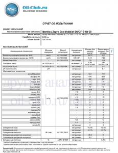

Idemitsu Zepro Eco Medalist 0W-20 отработка на Mitsubishi Outlander после 3200км Вадим_69 (UAO BASE) копия.jpg0W-20 Idemitsu Zepro 3200km UOA.jpg
Этот анализ интересен прямым сравнением с зимними анализами на 0W-20 Mobil1 AFE в точно таких же условиях.
И вновь, как и тремя годами ранее, 0W-20 Zepro показало минимальный износ по железу. Анализы 0W-20 Mobil1 AFE показали больше износа по Fe (в расчёте на моточасы).
Ну и всего 2 ppm алюминия поставили окончательный крест на сомнениях кучи форумчан по поводу повышенного алюминия в моих анализах 2014-2015 гг. - как потом выяснили, лаба показывала Al от пакета присадок. Здесь другая лаба (PLM) просто "отсеяла" присадочный алюминий...
Думаю, основная причина снижения износа не в отличных низкотемпературных (у Мобила такой же CCS), а в мощном пакете антиизносных присадок на основе Molyvan 855, который ещё и активируется уже при низких температурах...
А вот по антиокислительным свойствам это масло слегка проигрывает Мобилу.
Также заметил, что в аналогичных условиях Idemitsu чуть сильнее разбавляется топливом. Выскажу гипотезу, что всё же ПАО в базе меньше способствует разбавлению топливом и "просадке" вязкости, чем гидрокрекинг (заметил это ещё по зимним анализам 0W-20 Amsoil SS и Motul Eco-Lite).
Почему здесь, несмотря на 6.4 % топлива, вязкость не сильно "просела" - повлиял несливаемый остаток предыдущего 5W-30 PU с вязкостью под 10 cSt.
Этим анализом начинаю эксперимент по выявлению влияния маслофильтра на износ в отработке.
Вторую половину зимы и весну катаю на таком же масле той же партии, но с синтетическим фильтром Fram XG7317.
По этой причине здесь откатал меньше "традиционных" 200 моточасов - хотелось захватить зиму, чтобы было адекватное сравнение...
В июне сравним :)
Вадим- как то подозрительно рано щелочное упало... да и топлива многовато... что сам думаешь по этому поводу? :unknw: (имхо анализ стремный, но по износу все хорошо ,однако масло практически мертвое и так рано- это беспокоит)- может форсунки в момент пуска переливают?(6.4% топлива от 4.5литров масла это порядка  275гр топлива в картере...это не мало)
Да не, всё как и раньше - условия такие (Сибирь, зима, короткие городские поездки). Хотя есть идея перед летом дроссель и клапан EGR "помыть"...

Это такая эксплуатация - короткие поездки на недогретом моторе. Мотор часто выходил на рабочие температуры ближе к концу поездки (в сильные морозы - минут через 15-20, а с печкой и того дольше).
Топливную чистил год назад на 120 тыс. км (менял топливный фильтр в баке + промывки LM).
Заводился всегда с первой попытки - даже при пусках с сигналки (спецом настроил на максимальное время прокрутки стартера).
Это такая эксплуатация - короткие поездки на недогретом моторе. Мотор часто выходил на рабочие температуры ближе к концу поездки (в сильные морозы - минут через 10-15-20, а с печкой и того дольше).

TBN могло рухнуть из-за топлива.
Еще почему-то оксидирование низковато. Поменяли рецептуру или PLM так измеряет?
кто ж теперь правду скажет)) :pardon:
Скорее всего PLM :)
У свежего масла (январь 2017 г.) в УРЦ намеряли 16.6. А здесь - канистра октября 2016 г.
При том, что нитрация +8. Не может тут оксидирование быть 16. Вот 26 ещё поверю. Как здесь, например...

Запуск в минус 40 представляешь? так вот скажу, что авто греться будет 20 мин. и масло даже 50-60 град. вряд ли достигнет. Пусть даже машина на прогреве стоит (от сигнализации у 90%).
Если потом ехать еще минут 15-20 (пробок нет в такую погоду), то масло едва достигнет 80 град. Это если по городу ехать, а если по трассе, то масло достигнет 75 град. в лучшем случае. Отсюда и топливо в масле - не испаряется банально, а электроника в мороз ох как хорошо льет (богатит смесь)
За 5-7 неудачных попыток стакан налить может легко в картер, а свечи залить 2-3 раз достаточно. Если авто заводится со 2-3 раза - в воздухе стойкий запах бензина.
@Вадим_69, Топливную конечно не мешало бы проверить. Можно сделать компьютерную диагностику, чтобы наглядно проверить работу форсунок, корректировки по топливу (богатит/беднит). Далее принимать решение, чистить или нет.
