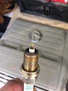

У меня на ГПН 95G вот так. Это было 2 года назад, заправка только ГПН, т.к. топливная карта.
Свечи зажигания прошли 50 т.км.
-35 т.км на 98 ГПН G-Drive - они были нормальные еще на 30 т.км, я выкручивал
-15 т.км на 95 ГПН G-Drive - вот эта перхоть рыжая вылезла.
Сменил заправку и через 5 т.км вот так стало, вот комплект. Раз уж выкрутил, то поменял свечи. Вот фото после 22 т.км (Лукойл 16 т.км +Сибнефть-Прайм 6 т.км).
Сейчас уже 40 т.км  где-то проехал, все чисто до сих пор.
В конторе много машин заправляется на ГПН (организация оплачивает бензин по топливным картам), не у всех так, у каждого третьего примерно. Ничего понять не можем, но заправку поменяли на Сибнефть (Прайм сейчас). Бензин тот же Омский НПЗ, а свечи теперь чистые у всех.
