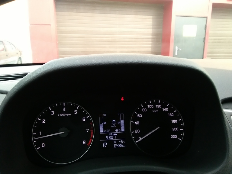

Сегодня померили компрессию, во всех 4х цилиндрах 11,5, ну и свечи посмотрели, состояние неоднозначное за такой малый пробег.
п.с. может поменять заводские NGK на DENSO или не заморачиваться до 15000км.??? :pardon:
что то невелика. я бы перемерил 11,0 - минимальный предел. норма 12,5 для 1,6 греты.
Из руководства по Крете.
Давление сжатия
Нормативное значение: 1225,83 кПа (12,5 кг/см?, 177,79 фунта на кв. дюйм) (при 200 - 250 об/мин)
Минимальное значение: 1078,73 кПа (11,0 кг/см?, 156.46 фунта на кв. дюйм)
Разница давлений в любой из пар цилиндров:
98 кПа (1,0 кг/см?, 14 фунт/кв. дюйм) или меньше

А свечи обычные? Может попробовать поставить иридий? Мой старый Пассат на иридиевых просто ожил по ощущениям.
Для чистоты эксперимента не надо вносить ни каких изменений, всё должно быть как обычно до этого....
Всем будет понятней и спокойней. Едем дальше....
