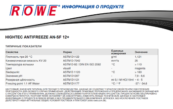

19 часов назад, Barmaley сказал:
А то что европейцы используют ограниченный набор цветов...
Совершенно верно!
Это нерадивые производители красят один тип антифриза во все цвета радуги, тем самим вводя в заблуждение потребителя. Отечественные производители красят антифризы класса G12+ или G11 красят в зеленый, синий, красный и даже желтый цвета, заставляя автолюбителей засовывать палец в радиатор или бачок, и определять класс ОЖ по цвету.
В ЕС, традиционно придерживаются цветовой дифференциации, которую ещё в прошлом веке определила компания BASF (на тот момент являясь почти монополистом по изготовлению присадок в концентрат МЭГ). Так, ОЖ класса VW G11 в Европе принято красить в сине-зеленый, синий или зеленый цвет, антифризы уровня G12/G12+/G12++/G13 красят в красный цвет (или его оттенки),  продукты для тяжелой техники, BASF G05 (ASTM D6210) в Евросоюзе, как правило, производятся в желтом цвете.
Компания ROWE придерживается этих традиционных цветов. В TDS (можно скачать на странице продукта на сайте www.rowe-russland.ru ), например, антифризов G12+, G12++, G13 обозначен цвет "magenta" - пурпурный.

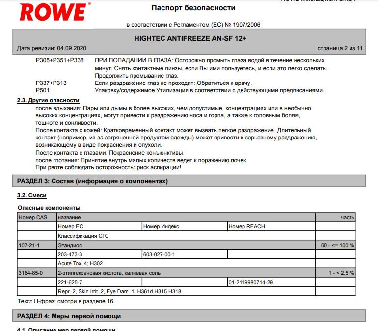

Rowe Russland добрый день!
Заинтересовался вашими продуктами.
Вопросы:
у AN-SF G12+ равно как и у AN 12++ имеется в составе 2-этилгексановая кислота, калиевая соль,
но в разном количестве.
Разве  присутствие этой кислоты не указывает на соответствие GM 6277M (Dex-cool, Yavoline XLC) и не противоречит VW TL-774 F ?

10.02.2021 в 12:56, Romanian сказал:
Вопросы:
Много информации о пагубном влиянии 2-EHA на уплотнения с содержанием силикона...
Здравствуйте Romanian!
Нет, VW TL-774 F не противоречит.freigabe_VW.pdf
Изменено пользователем Rowe Russland
