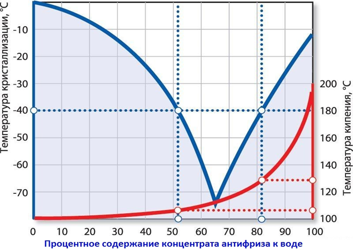

Перехожу на ROWE. Моторку с трансмиссионкой в процессе смены на двух машинах, теперь вопрос к антифризам. Понятно, что все производители рекомендуют разбавлять 1 к 1, а какая концентрация самая "лучшая" - чтоб температура кипения самая высокая, замерзания самая низкая? Буду заливать Rowe Hightec Antifreeze AN-SF 12+. Ваша программа подбора выдаёт 7,5 литров в системе, сколько брать концентрата, а сколько дистилировки?
В 30.01.2019 в 14:47, Lepen сказал:
График смешивания концентрата с водой:
Т.е. получаем, что для гражданского автомобиля и климата средней полосы (до -40), достаточно концентрации 1:1. Если хотите понизить температуру застывания, то можно довести объём концентрата до 2/3 (до -65), одновременно немного повысится температура кипения.
Изменено пользователем Rowe Russland
В 07.02.2019 в 12:49, Rowe Russland сказал:
.. Если хотите понизить температуру застывания, то можно довести объём концентрата до 2/3..
Получается, что самая лучшая концентрация - это 2:1. Температура застывания -  ниже, а кипения - выше.
Изменено пользователем Lepen
В 07.03.2019 в 13:36, Lepen сказал:
Да, это так.
В 07.02.2019 в 11:49, Rowe Russland сказал:
И усилится тепловая нагрузка на двигатель.
