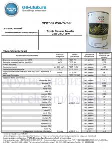

Toyota Genuine Transfer Gear Oil LF 75W свежее (для раздаток)
Toyota Genuine Transfer Gear Oil LF 75W свежее (для раздаток) за анализ спасибо тем соратникам, кто скинулся на него mds, fonserg, penske, Strelec.
Масло приобретено в интернет магазине Emex.ru у поставщика CPDA.
Видео приемки масла в лаборатории УРЦТЭиД:
Toyota Genuine Transfer Gear Oil LF 75W (VOA BASE).pdf
Toyota Genuine Transfer Gear Oil LF 75W (VOA BASE).jpgToyota Genuine Transfer Gear Oil LF 75W URC.jpgIMG_3032.JPGIMG_3033.JPGIMG_3034.JPGIMG_3035.JPG

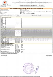

Масло заявлено как: Раздаточное масло SAE 75W.
ИК спектр Фурье говорит о том, что ПАО или Эстеров нет. То есть это минеральное масло или гидрокрекинг VHVI.

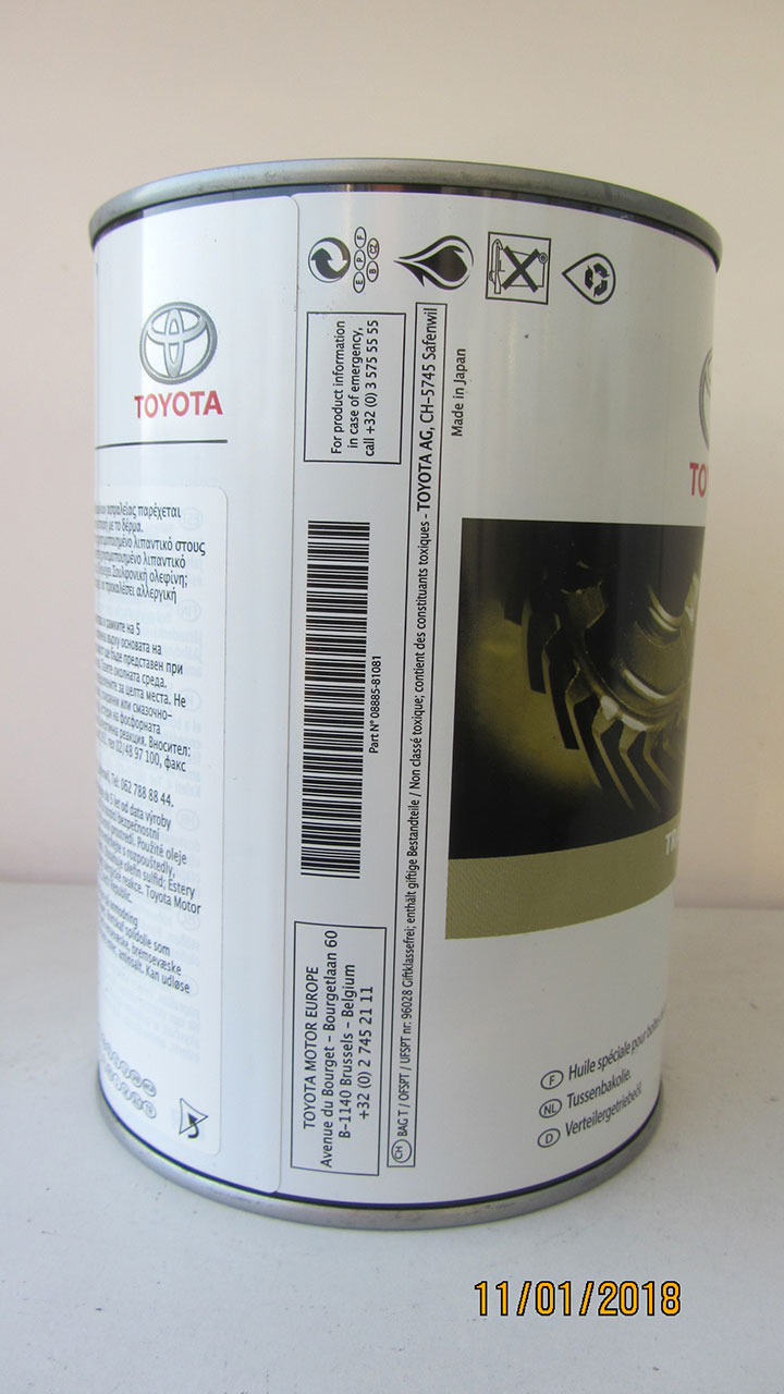

Яркий пример тому, как содержание, по большому счету, не соответствует, написанному на этикетке. Вместе с тем, на банке нет упоминания аббревиатуры «SAE», поэтому, представляется, что обозначение «75W» является собственным именем данного масла и не имеет отношение к стандарту SAE J306. Используя критерии SAE J306 его вообще нельзя обозначить.
