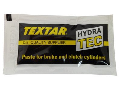

Популярное сообщение tesloil 3 920 Опубликовано: 22 января 2018 Популярное сообщение Поделиться Опубликовано: 22 января 2018 TMD Friction / Textar анонсировал в конце 2017 года новую розничную смазку для обслуживания суппортов "Textar Hydratec" . Смазка предназначена для смазывания подвижных частей суппорта и г/цилиндров тормозов и сцепления . По своим параметрам данная смазка является универсальным продуктом в том плане , что является одновременно и "смазкой для тормозных цилиндров" и "смазкой для направляющих пальцев скобы суппорта" ( guide pin grease ). В крупных интернет-магазинах в продаже пока не вижу , но появится очевидно скоро . Цена маленькой не будет ( немцы очень ценят свои смазки ) .... p/n 81001400 tube , 180 ml , 81001500 sachet , 5 ml .... Textar Hydratec.pdf PR-Textar-Hydratec_Eng.pdf Tx_Lubricant_EN_HydraTec_2017.pdf TX_SI_HYDRATEC_ENG.pdf Для «резины» (поршни и направляющие пальцы) — чёрный тюбик TEXTAR HYDRA TEC артикул 81001400 Для «металла» (в местах прилегания колодки к суппорту) — жёлтый тюбик TEXTAR CERA TEC артикул 81000400 Либо их «одноразовые» расфасовки по 5 мл (81001500 и 81000500) 6 Цитата Ссылка на сообщение Поделиться на других сайтах

tesloil 3 920 Опубликовано: 22 февраля 2020 Автор Поделиться Опубликовано: 22 февраля 2020 Textar Hydratec в 5 мл пакетиках . 1 Цитата Ссылка на сообщение Поделиться на других сайтах
