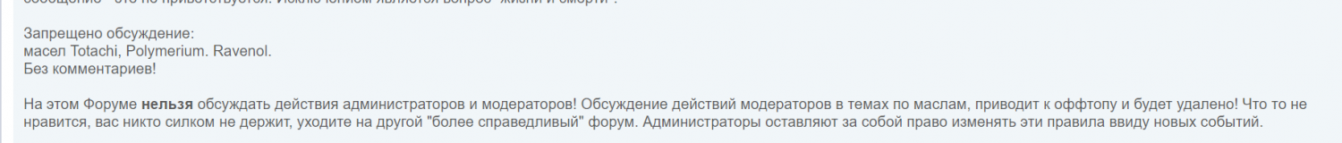

Почему все темы с равенолом не доступны?
Из правил ойл-клуб.ру
