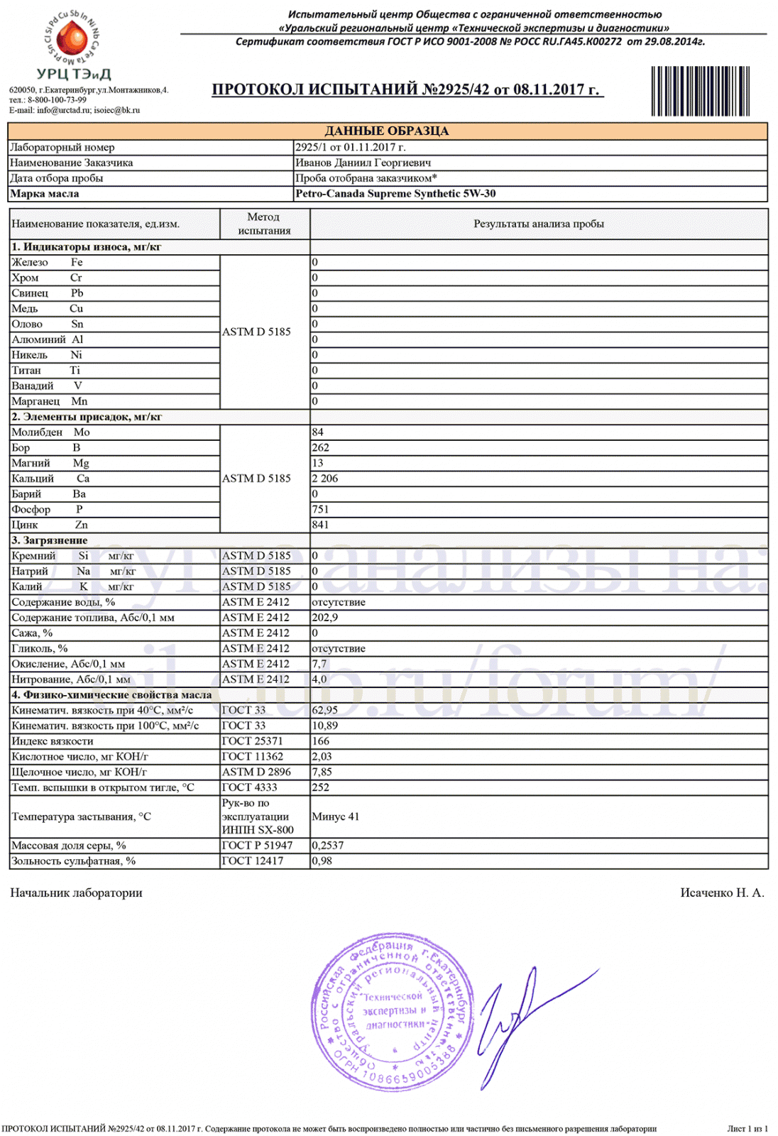

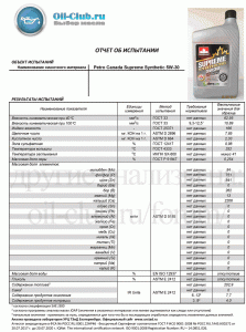

Petro Canada Supreme Synthetic 5W-30 свежее от 08.11.2017 за анализ спасибо форумчанину Андрей777.
Petro Canada Supreme Synthetic 5W-30 08.11.2017 (VOA BASE).gifPetro Canada Supreme Synthetic 5W-30 URC.gifIMG_2846.JPGIMG_2847.JPG

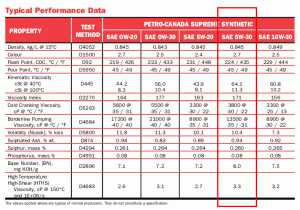

Заявленные характеристики:
Масло заявлено как: API SN; ILSAC GF-5; GM dexos1™ licensed; Chrysler MS-6395; Ford WSS-M2C946-A; Meets oil specification requirements for Honda, Mazda and Hyundai/Kia vehicles.
1) Масло удовлетворяет требованиям стандарта SAE и может смело называться 5W-30 (при 100С норма, CCS при такой t застывания вполне логично выполняет норму)
2) Вязкость при 100С = 10.89 сСт - нормально для GF-5, особенно с заявленной HTHS 3.3 мПас
3) Щелочное число = 7.85 - моюще-нейтрализующие свойства масла на хорошем уровне
4) Зольность сульфатная = 0.98% - в норматив (1.0%) укладывается
5) Температура застывания = -41С - нормальный результат для 5w30 на гидрокрекинге
6) Температура вспышки в открытом тигеле = 252C - отличный результат, термостабильность масла на высоте
7) Противоизносные присадки ZDDP представлены привычной парой соединений Цинка и Фосфора, а также органическим Молибденом, снижающим трение для уменьшения износа и экономии топлива. Моющие/нейтрализующие присадки в виде салицилатов Кальция и сункцинимида Бора. Еще, вполне вероятно, что часть Бора тут в составе противоизносной присадки
8) Содержание серы = 0,254 - говорит о чистых базовых маслах и современном пакете присадок.
ИК спектр Фурье говорит о том что масло на гидрокрекинге VHVI.
Вывод: отличное масло с хорошими допусками. Прекрасно подходит азиатам и GM: ктализаторы сбережет, топливо сэкономит, защиту на должном уровне обеспечит. Лить, нельзя пройти мимо. (Описал Dimmy)

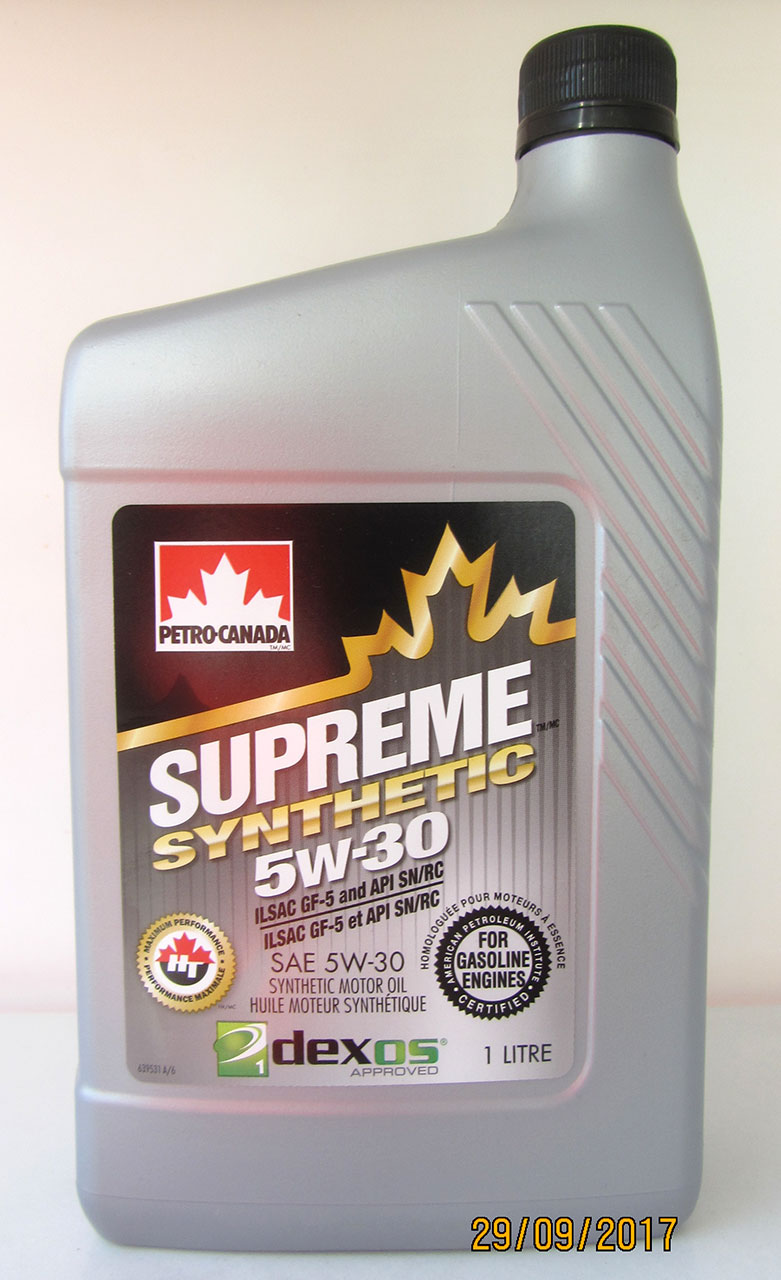

А где взять этот новый D1G2? Новой лицензии на банках да и в продаже не встречается, оф.сайт пока только о старой говорит. Какие коды для заказа у новой лицензии?
@avic, коды те же остаются просто масло переходит на новую рецептуру.

Не для компании щекотливый, а если заказывать, если с прежними кодами то кот в мешке (или нет, вот в этом и был вопрос). Вижу что на банке есть точно указание новой лицензии, при покупке в магазине вопрос снимается. Я и предполагал, что как то должен отличаться новый продукт.
Спасибо за ссылку, это в большей части ответ.
@ModeratorSigma,
Выяснил:
1. один продаван (оф.) вообще не в курсе по лицензиям - что привезут то и есть, заказ удаленно - 50/50 как повезет.

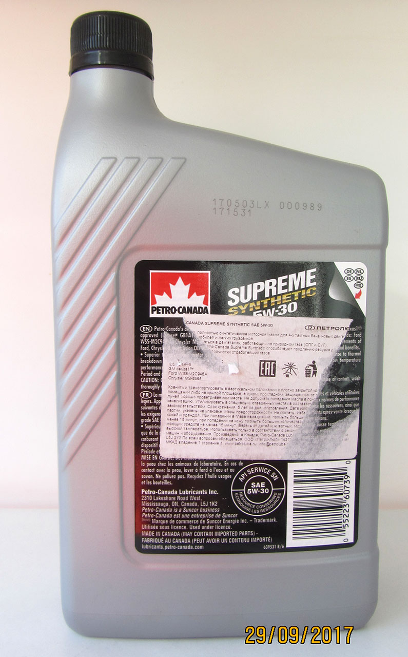

2. Петролюб вообще сказал, что на банках нет указания gen2 и этот вопрос никак не определить
кстати, по ссылке выше, на банке указано dexos1 gen2 но петролюб локализованую бумажку лепит поверх со старой лицензий (новая D10381HG024).
