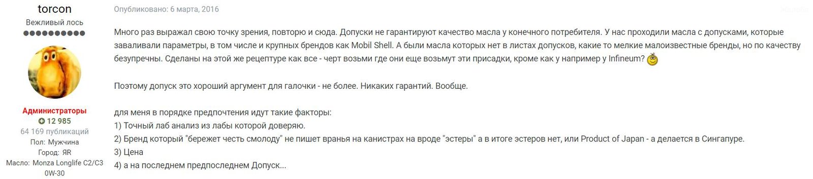

в моем посте имелось ввиду другое. Когда масло имеет официальный допуск или не имеет его, но сделано оно на рецептуре этого стандарта :)
К примеру есть масла которые сделаны по рецептуре разработанной для VW 504/507, но допуска не имеют. Так вот они ничем не хуже тех кто имеет эти допуски. И наоборот, тот кто имеет эти допуски, может мухлевать и косячить внутри банки - гарантии никакой вообще. Такие случаи были у нас.
Залить конечно можешь на свой страх и риск, но это не твое масло. Лучше продай или подари какому нибудь KIA HYUNDAI японоводу.
