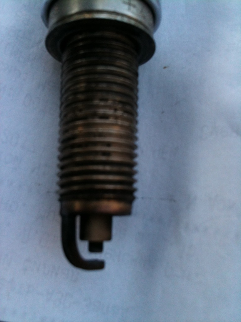

Сегодня решил 3 раза по 20 мин на ХХ погонять раствор Бензин+Ацетон+Димексид. После каждого раза буду фотографировать свечи. Может что нибудь намоет/размягчит раствор в горшках :)

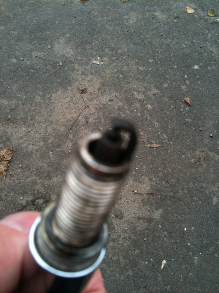

Начал с таких свечей. Изолятор темно-бурый

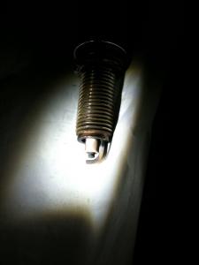

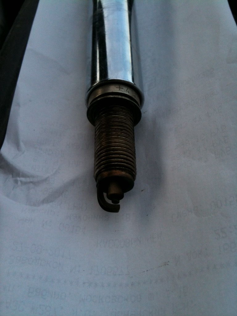

После первых 20-ти мин на ХХ. Изолятор отмылся с двух сторон до грязно-серого цвета
post-17040-0-94695300-1510572374_thumb.jpegpost-17040-0-97528600-1510572390_thumb.jpeg

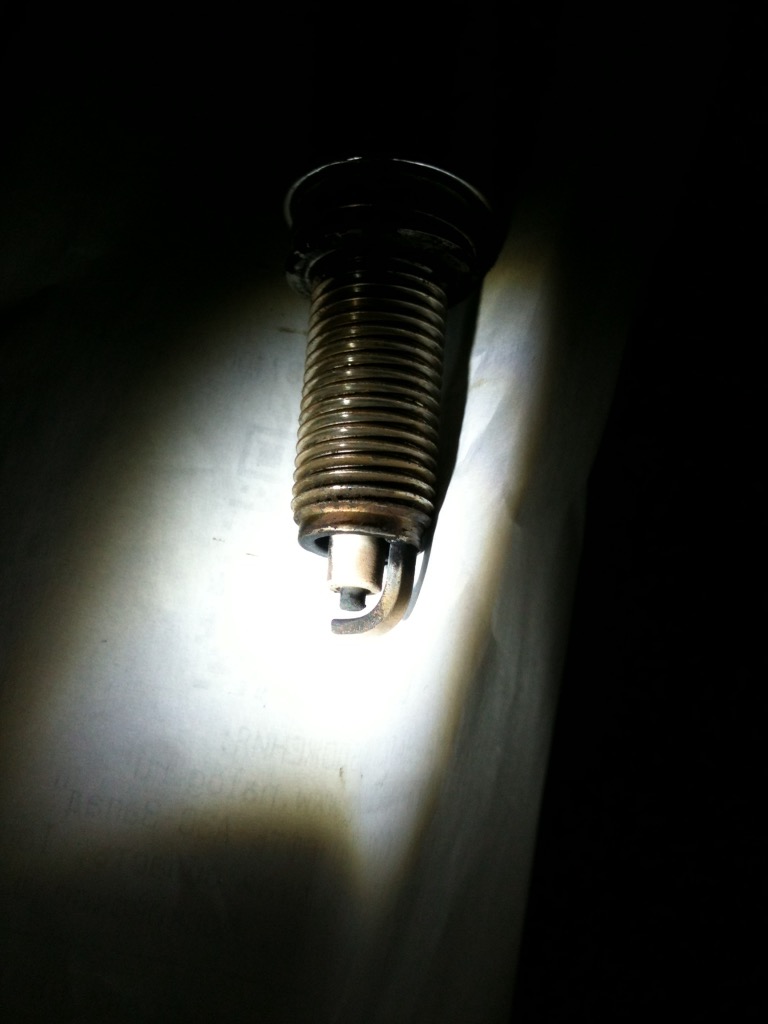

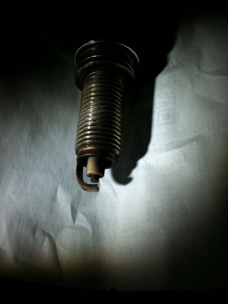

Свеча после 2-ой 20 мин-ки на ХХ.
Освещение естественное.
С подсветкой фонариком

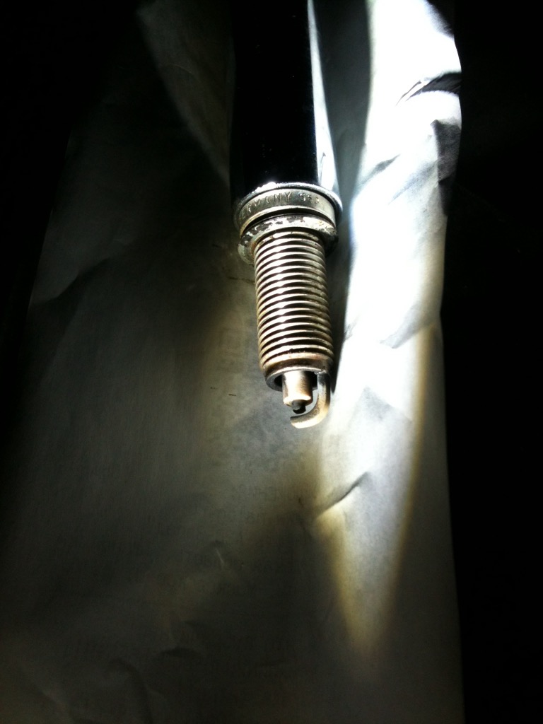

Позже выложу фото после третьего раза на ХХ. Не было времени открутить свечу, да и горячая она :)

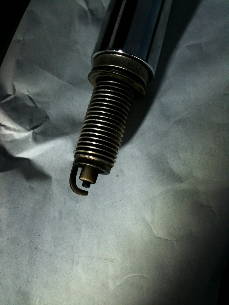

Ну и завершение на сегодня.

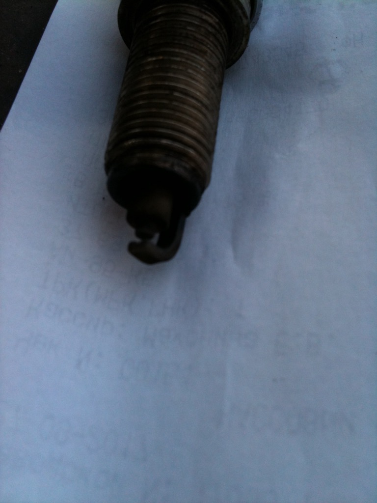

Свеча из того же самого холодного цугундера

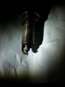

На десерт вывернул свечу из тёплого горшка
post-17040-0-94633800-1510585602_thumb.jpegpost-17040-0-22773900-1510585617_thumb.jpeg
В колодце видно местами отчистившийся от нагара поршень. Сфотографировать не чем.
