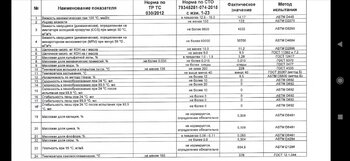

Получили бочку 216,5л. Обошлась в 46,600р (в районе 215р/литр). По сегодняшним ценам подарок. Лукойл скинул паспорт качества. Говорят, что все признаки оригинала. Теперь на несколько лет вперёд обеспечен маслом.
Это аналог Genesis Universal 5w40? Или своя рецептура?
партия 3090 паспорт 70-1-11-21.pdf
Изменено пользователем glavvrach

Вы имеете ввиду Люкс 5в40 синтетику? Ну по допускам сейчас да, вроде один в один. По паспорту качества у Special Advanced сера заметно выше, чем у люкса SN.
По остальном параметрам не увидел  значительных различий. Получается что-то среднее между люкс SL и люкс SN
