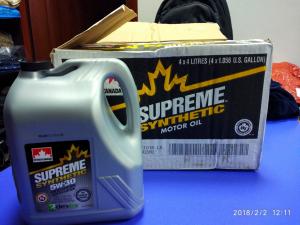

вообщем долго думал и прикупил по случаю вот что))
цена 1360 руб за 4 литровку! думаю это прям недорого, да и масло судя по всему отличное! всем спасибо!
санек485
Уже Dexos gen2, свеженькое)
