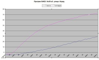

vlad2303067 52 Опубликовано: 4 февраля 2019 Автор Поделиться Опубликовано: 4 февраля 2019 Произвел замер динамики температуры прогрева антифриза и масла : на шелл 0w30 a3 при -5 на улице (запись видео). Результаты обрабатываю в график. Залил уже 0-20 для замера температуры прогрева , на улице пока +2, жду -5 на улице - произведу замер Графики после замера. 0 Цитата Ссылка на сообщение Поделиться на других сайтах
Популярное сообщение vlad2303067 52 Опубликовано: 4 февраля 2019 Автор Популярное сообщение Поделиться Опубликовано: 4 февраля 2019 (изменено) В 21.01.2019 в 19:49, Вадим_69 сказал: vlad2303067 интересно было бы увидеть замеры на 0W-20 или хотя бы на этом: Или на этом: График прогрева на холостом, без ветра, на Шелл 0-30 a3/. На 0-20 чуть позже. Жду -5 на улице. Изменено 4 февраля 2019 пользователем vlad2303067 6 Цитата Ссылка на сообщение Поделиться на других сайтах
odisva 321 Опубликовано: 5 февраля 2019 Поделиться Опубликовано: 5 февраля 2019 Температуру масла чем измеряешь? 0 Цитата Ссылка на сообщение Поделиться на других сайтах

vlad2303067 52 Опубликовано: 5 февраля 2019 Автор Поделиться Опубликовано: 5 февраля 2019 11 часов назад, odisva сказал: Температуру масла чем измеряешь? 1) датчик температуры рядом с маслосливной пробкой в районе забора масла маслонасосом. Вварил резьбу и вкрутил, дисплей вывел на приборную панель, покупал на Али за 2600р. Вот тут:s.aliexpress.com/MNRz2m6B…8%D1%81%D1%8C%D0%BC%D0%BE подробно как я установил тут: https://www.drive2.ru/l/493662580003307891/ датчик темп масла точный. проверял вторым поверенным цифровым термометром (точность до десятых, +/- 0,2град С) Температура антифриза - измерял на бинаре стоит цифр.темп датчик (точность до одного градуса, +/- 1градС) 2 Цитата Ссылка на сообщение Поделиться на других сайтах
vlad2303067 52 Опубликовано: 5 февраля 2019 Автор Поделиться Опубликовано: 5 февраля 2019 (изменено) 10 часов назад, FSanek сказал: vlad2303067 , данных более 10мин прогрева нету? Эти 10 минут стоял и грелся на ХХ. Больше чем 10 минут зачем греть? Это мой первый прогрев на этом масле на бензине без использования подогревателя - и после этих 10 минут масло бензином стало вонять очень сильно и воняло долго пока не заменил. Есть мои замеры по температурам на 0-30 шелле \прогрев - движениее- трасса/ город - но они не под видео записаны и не по секундам. Посмотреть можно тут https://www.drive2.ru/l/493662580003307891/ Изменено 5 февраля 2019 пользователем vlad2303067 1 Цитата Ссылка на сообщение Поделиться на других сайтах
