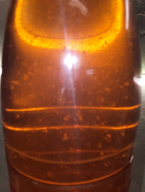

Не, 332 р. за баклашку. Первую партию я еще тогда откатал.
4 часа назад, SL1 сказал:
У меня медуз нет, только мелкие белые хлопья.
Именно эти прозрачные хлопья я и назвал медузами. Если дать отстояться и слить масло на дне останутся медузы)
Мы говорим об одном и том же.
Значит у всех такая шляпа

А в том, можно ли это масло эксплуатировать.
Если дать маслу в прозрачной ёмкости отстояться минут 20, а потом аккуратно слить, то внизу останется приличное количество этой самой слизи.
И тут два основных вопроса.
1. Не будет ли забивать  эта слизь маслоприёмник до того момента пока масло не прогреетсяпри мерно до 90( а зимой это не 5 минут).
2. После нагревания и растворения этого безобразия возвращается ли масло в свой первозданный вид, не визуально, а технически.
И ещё заметил один момент после растворении при нагрева на дне ёмкости остаётся незначительный белёсый осадок, который растворяется простым перемешиванием в холодном масле

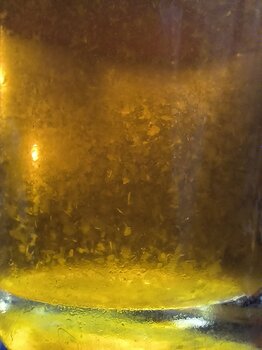

Проверил у себя это масло. Хранится в тепле, не замерзалось. Фото через толщу масла 1литр, снизу фонарик, масло как слеза, без хлопьев и осадка
А я как-будто что-то увидел...
При освещении с определённого угла.
Не "медузы", не хлопья, а как будто жидкости с разной плотностью.
Поболтал банкой и разошлось.
Та же партия и дата что и тут в анализе.
Хранилось при положительной температуре.

10.12.2024 в 13:12, AndrK сказал:
Точно, затупил. Просто, ассоциировал медузы со сгустками, да и предыдущая проблема, по-моему, со сгустками была. У меня абсолютно идентичная картина как на фото выше. С другой стороны, совпадение ситуаций говорит об определенной проблеме с маслом. Обнаружил, когда уже слил старое масло и снял машину с домкрата. Пришлось залить другое масло из запасов, благо они есть:)
5 часов назад, smold сказал:
Интенсивное взбалтывание пред осмотром было или нет?
7 часов назад, YWU12V сказал:
Это вторая, более мягкая проблема по отношению к обсуждаемой. Расслоение при хранении. Не делает чести именитому производителю, но безвредно: разболтал, залил и ездишь: в процессе работы двигателя всё будет непрерывно перемешиваться. С осадком вопрос далеко не такой однозначный. Это и возможность забития маслоприёмника (а возможно и не только). А если эти частицы не желеобразные, а твёрдые? Такое тоже встречается. Абразив? Масляный фильтр не панацея: у него перепускной клапан есть…
