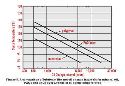

Всё никак не мог понят зачем PAG в смазках клубера, дошло.
Лучше позже, чем никогда.
Подсмотрел тут.
Изменено пользователем verlube
verlube да, окислительная способность. Но минусы тоже никто не отменчл, хотя и уверяют некоторые производители что тх нивелировали.
