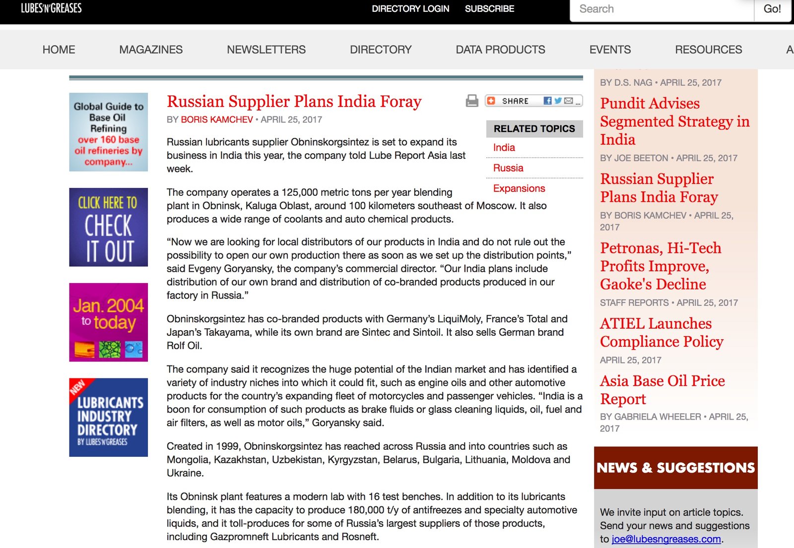

13.01.2020 в 04:36, D'AVerk сказал:
Можно конкретнее, адреса, пароли, явки? Это же "чиста немецкий бренд, немецкое качество".
Написано  что производит для немецкого бренда
https://www.oem-oil.com/forum/rossiyskiy-proizvoditel-s
https://www.oem-oil.com/media/wisybb/1493105026.jpeg
И собственно не вижу в этом криминала,лишь бы качество было на уровне...
https://www.drive2.ru/b/471840572726837329/
Изменено пользователем Tom
картинка
3 часа назад, Tom сказал:
Tom Переберитесь в общую тему по смазкам. Этот Ваш Нано ни какого отношения к этой теме не имеет. Про Обнинск Вы ни чего нового не открыли. То, что у него есть интересы и даже производство в Индии известно. То, что в Калуге разливаются бюджетные коммерческие масла Тоталь, Тексако и Фукс, тоже известно. И про то, что появились смазки Синтек тоже известно. Про Равеноловский ОЕМ-ойл тоже все знают.
