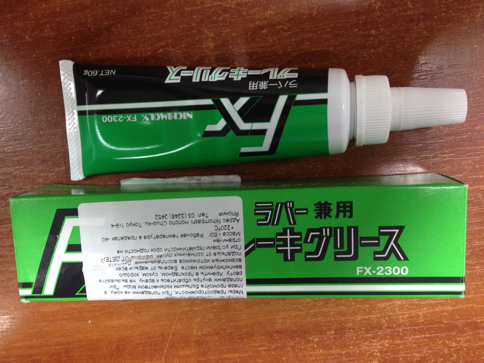

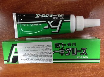

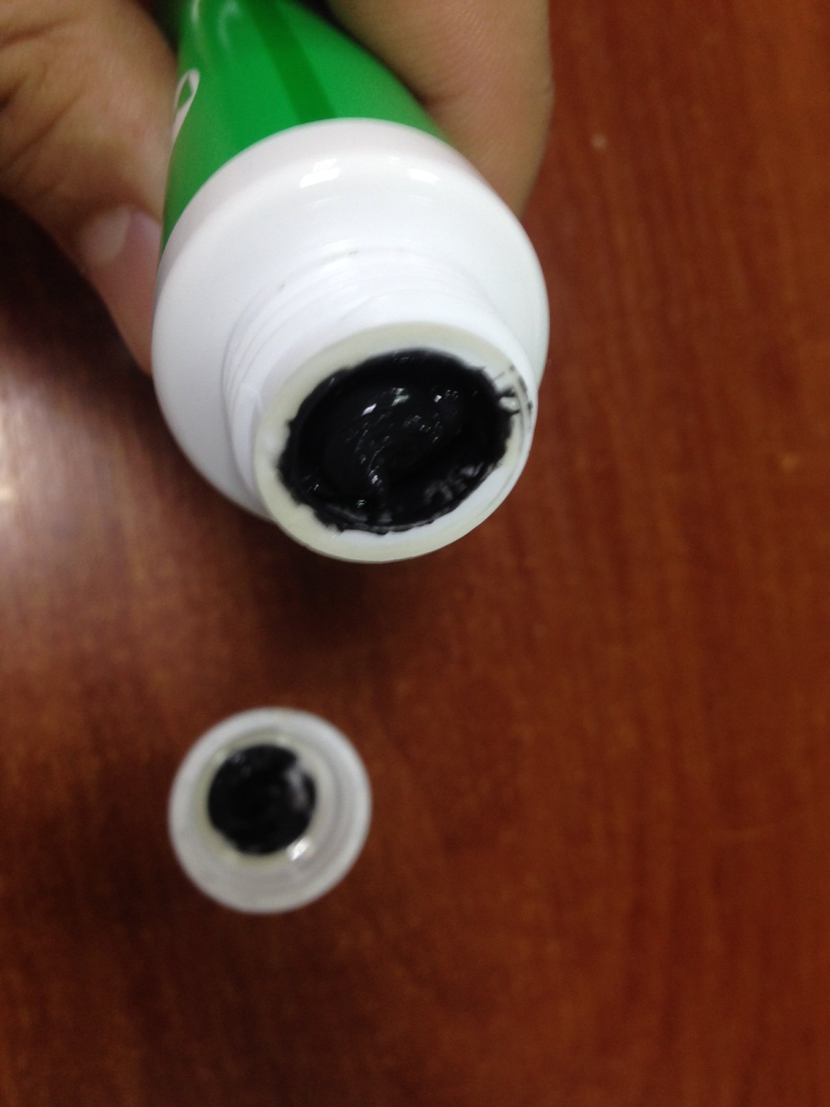

Для оживления темы было бы не лишним представить фото смазки ( как это выглядет "живьем")...
Вот так выглядит!!!
Здравствуйте, использую эту смазку  FX2300 два года. За это время условия были разные, от -40 до +40 ,вода весной и летом .Что могу сказать, для направляющих пальцев супортов , особенно не новых -смазка отличная.  Не коксуется,на год хватит как минимум. Сравниваю с TRW PFG 110 и ее аналогаом   Textar  -  смазка хорошая но на уставших направляющих в жару  гремит . Производитель заявляет ,что  FX2300 можно исползовать в тормозах везде(направляющие пальцы супортов,направляющие тормозных колодок ,противоскрипные  пластины ,манжеты) . По применению могу сказать следующее : к резине смазка нейтральна , для направляющих супорта -отлично , обратная сторона колодок -хорошо. Направляющие пластины тормозных колодок данной смазкой смазывать не стоит ,слишком густая . Textar CeraTEC(желтая) для этого гораздо лучше подходит.
До пальцев еще не дошел, но как противоскрип никакая, быстро смывается. При хранении интенсивно отделяет масло. На счет направляющих есть большая надежда, что будет работать, т.к. отзывы в Японии хорошие.
