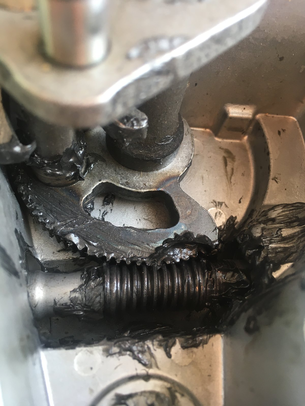

Прошу помочь в выборе смазки.
Имеется актуатор сцепления на пежо, скрипит.
Смотрел информацию в сети, на приорах стоит почти такой же. (Sachs)
Смазывать нужно червячное соединение (червяк металлический, зубчатое колесо пластиковое).
И основные скрипы в местах соприкосновения пластиковых частей ("опорные элементы") и металлической пружины.
Скрипит больше в жару.
Эксплуатация летом до +30+40, зимой до -20 максимум, думаю (да и то, чаще 0-5-10).
В наличии особо ничего нет, только TRW PFG110, Textar CeraTec и какая-то белая дешевая смазка, смазывать место примыкания диска к ступице. Думаю, это все не годится.
  Смотрел в интернете, кто чем смазывает, нашел примеры смазки синим мобилом и liqui moly thermoflex spezialfett.
Если бы не нашел этот ресурс, то бессовестно бы смазал какой-то литиевой смазкой из супермаркета.
А сейчас опасения из-за пластика.
Читал тут темы и пока склоняюсь к total ceran (или не годится для пластика?).
Спасибо за советы!

Судя по описанию на сайте, задачей при создании было обеспечение смазки в актуаторе ручника, поэтому упоминается отсутствие влияния на резинки и тормозуху.. Думаю там не такие большие нагрузки как у меня( там винт -гайка, у меня зубчатый сектор - винт), мне кажется слабоват будет

Это всё попробовано, не считая литола, шрус и в комбинации керамикой- не работает
