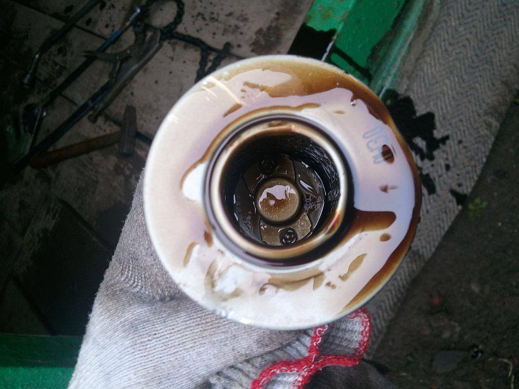

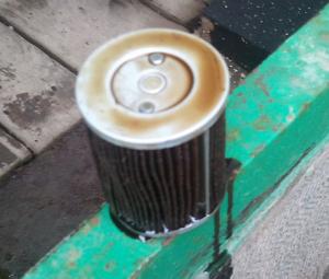

VIC C-113 5000 км Chevron Supreme 5W30
Показывать особо нечего, фильтр чистый, масло масляное, клапана рабочие.
