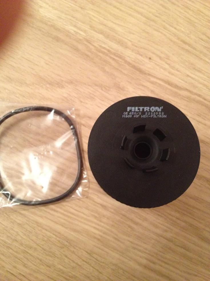

С виду всё аккуратно.
Made for WIX-Filtron :spiteful:
Это у них че, одна контора или один завод?)))
