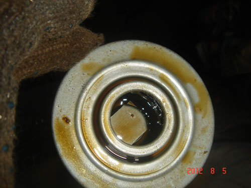

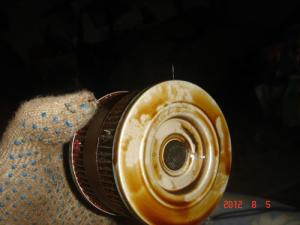

Как и обещал выкладываю фотки кассеты ФРАМ для опельастра н 1,8 - по моему качество на высоте.

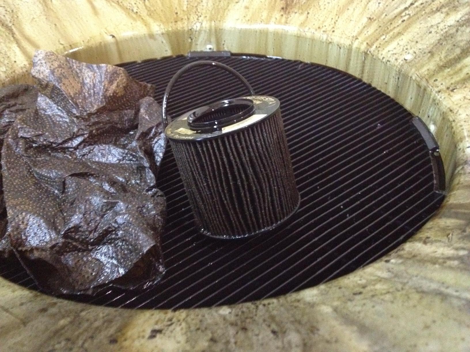

Хм, интересно ))) вот маслянник AMD...
...У меня одного очучения, что это одно и то же?)))
Нет, не у одного. Походу они блезнецы-братья, что не удивительно.
Этот нормальный, а мне попал корявый, и при таком разбросе качества фрамом теперь предпочту не пользоваться. Вон, у кнехта, не встречал такого разброса, всегда ровно, всегда качественно.
